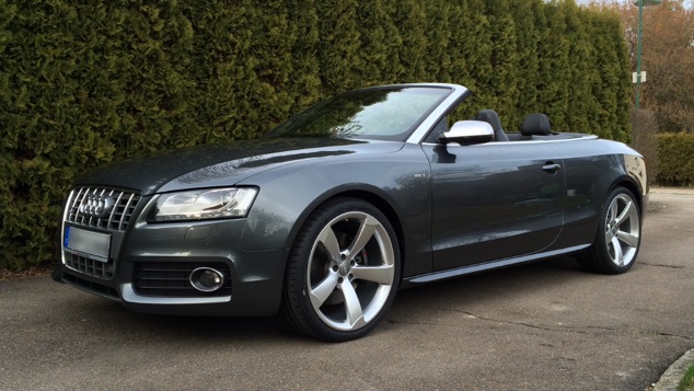

    Es geht um folgende Rad-Reifenkombination bei meinem Audi S5 Cabrio:
    9x29 mit 275/30 20 > Räder vom Audi RS5
    OEM gibt es den auch mit 20" - nur eben nicht mit dieser Reifenbreite.
    Ich stelle nicht in Frage, dass einer kommt und MESSEN will. Ich stell nur die Messmethode extrem in Frage!
    Leider habe ich mich nicht vorher erkundigt, weil ich 3 aus meiner Stadt kenne, die das fahren.
    Erlaubt wären laut dem TÜV-Programm:
    > 265/30 20
    > 255/30 20
    Die 275er habe ich gewählt, weil
    - sie billiger waren, als 265 und ich keine "schmalen" 255er wollte
    - sie Serienbereifung vom RS5 sind, was ich also naiv als passend erachtet habe
    Es ist also ANSCHEINEND ein 265er tachogenauer, als ein 275er...!?

    Genauer nicht unbedingt. Das A5 oder S5 Kombiinstrument benutzt einen gewissen Parameter um aus Raddrehzahl o.ä. die Geschwindigkeit zu berechnen.
    Änderst du die Übersetzung durch Reifen mit höherer Flanke -> 30% von 265mm bzw 30% von 275mm, stimmt der Parameter nicht mehr.
    In diesem Fall sind es zB. 0,9% bzw. 1,8cm Umfangsdifferenz.
    Wenn du OEM 245/40 R18 im Schein stehen hast sind es sogar 3% bzw. 6cm Umfangsdifferenz.
    Der Tacho hat eine gewisse Toleranz nur ist diese irgendwann aufgebraucht.
    Das RS5 Kombiinstrument hat hier einfach einen anderen Wert eingespeichert der zu der OEM Bereifung passt.
    Für so Sachen benutze ich immer folgenden Reifenrechner:
    Reifenrechner.at
    Dort einmal die Maße aus dem Fahrzeugschein und OEM Felgen eingeben, danach die gewünschte Rad/Reifen Kombination.
    Darauf bekommt man alle Informationen die man braucht.
    Da es sich um einen S5 handelt, könntest du dir so einen Audi/VAG Bubi schnappen der sich mit Codierung über OBD auskennt.
    Dort "einfach" ein Parameter ändern und dein Tacho läuft wie er soll.
    Oder du schickst mir eben deine Mailadresse per PN und ich schick dir dann ein Gutachten rüber was ich noch hier hab. Für den Anhang ist es zu groß.
    Ist von RH, 9x20 Felgen und für den S5 stehen da auch deine 275/30 R20 Reifen im Gutachten ohne die Auflage der Tachoanpassung :roll:
    Dann einen Prüfer suchen der einen guten Tag hat und das ganze als "Vergleichsgutachten" ranziehen.
    Eventuell rechnet er nicht nach und er trägt dir das Ganze ein.

  • DAS finde ich echt cool von dir! Hammer! Mega! Danke!!!
    Ich habe die OEM 20" von Audi mit 9x20 Rotor Design.
    Sieht so aus:
