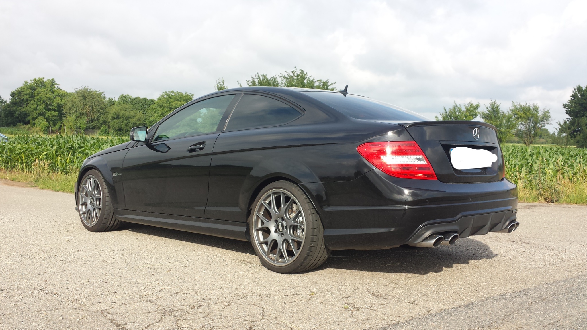

    So sieht das auf meiner C Klasse aus, hab leider kein anderes Bild zur Hand.
    Hab mich immer gefragt wozu diese Dinger überhaupt gut sein sollen, und wollte die beim vorherigen C350 weg haben. Zumal die BBS mit H&R Federn genau an dieser Stelle "Kontakt" hätten :D
    Jetz weiß ich wozu die Teile gut sein sollen :)

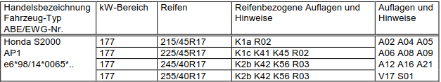

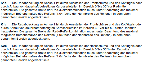

    Laut dem Gutachten sind mehrere Auflagen zu erfüllen und die Auflage K1a behandelt genau diese Abdeckung. K2b und K1c ist i.O.
    Was mich viel mehr wundert ist, warum im Forum alle davon sprechen, dass sich das bei OEM Reifen sowieso ausgeht! ?(:/
    Speziell die vordere Felge ist breiter und durch die niedrigere ET nochmals weiter draußen!
    Für mich unangenehm, aber unter den gesetzlichen Bestimmungen legitim!
    Hier die Auszüge aus dem Gutachten auf Seite 1 des Threads:
