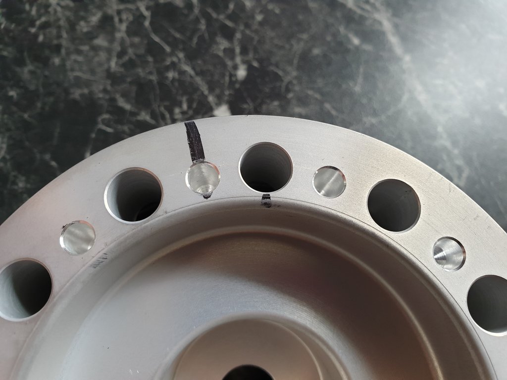

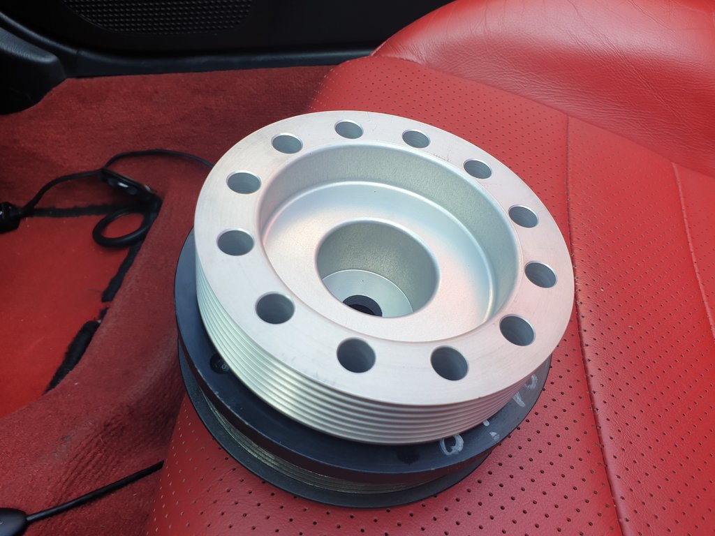

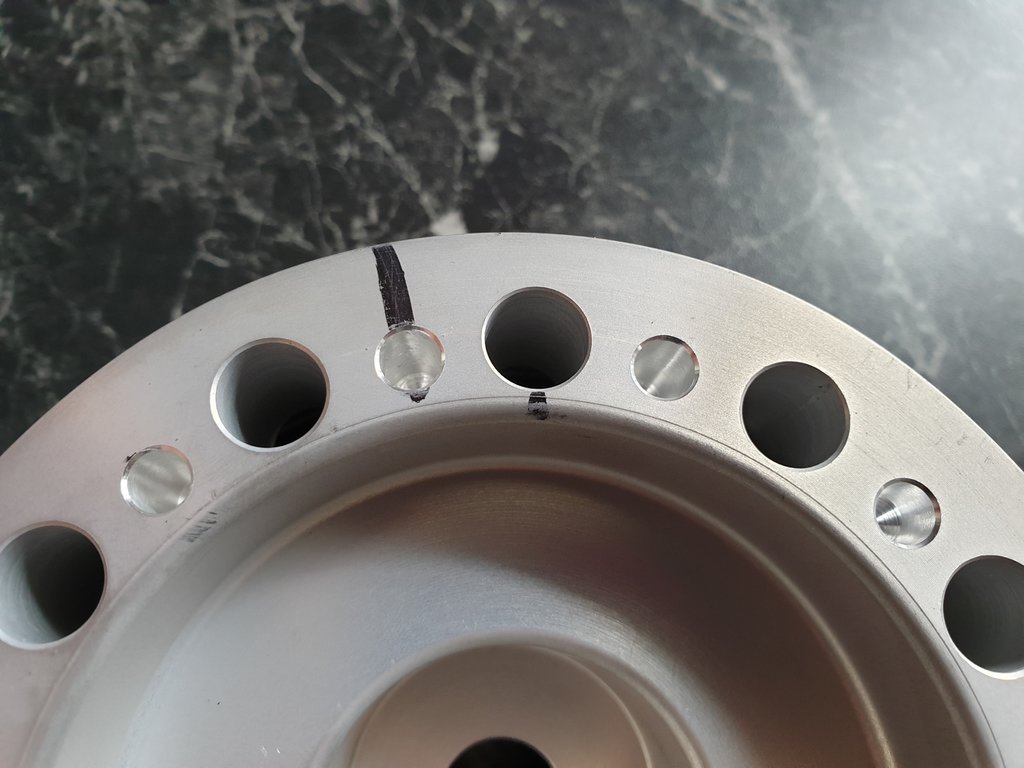

Hier mal noch nen kleines aber feines Detail welches ich euch gern zeigen würde.
Riemenscheibe so ich sie bis jetzt immer gesehen habe in den anderen Kompressorumbauten, also OEM Honda Riemenscheibe ausgedreht und die TTS Kompressorscheibe einfach eingepresst. Fertig.So siehts dann aus wenn ich mit der Scheibe fertig bin:
Feinstgewuchtet bis 10.000 RPM. Wie man an der Tiefe der Bohrungen sieht muss da noch ordentlich Material weg bis die Scheibe perfekt und ohne Unwucht läuft.Gruß Patrick
Sauber! Und schön bis 9k offen ,das war mir auch wichtig

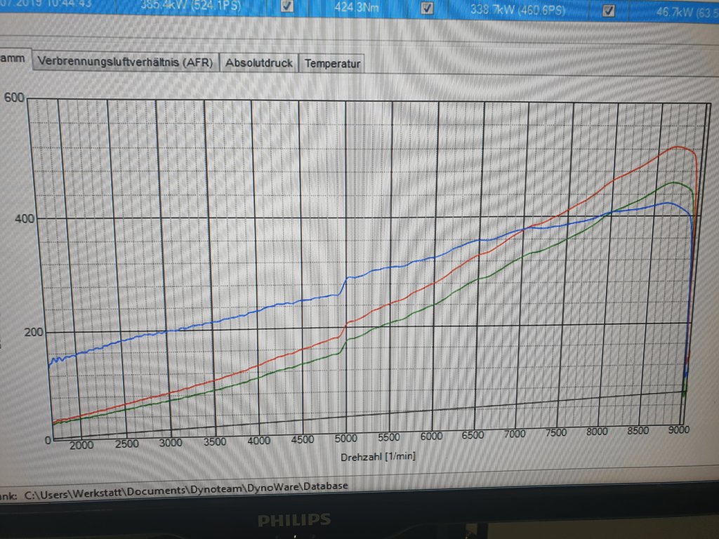

Eine schön saubere Kurve.

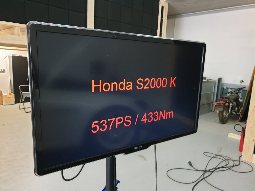

Mein Umbau hat jetzt seit März 8K drauf, mit 405Ps/340Nm und ich würde es jederzeit wieder machen

Wegen zuviel Leistung wird der nicht kaputt gehen. Der block fährt auch schon seit über 5 jahren mit Ladedruck. Erst 330 PS, dann 420, danach 450 und jetzt knapp 540 PS.
