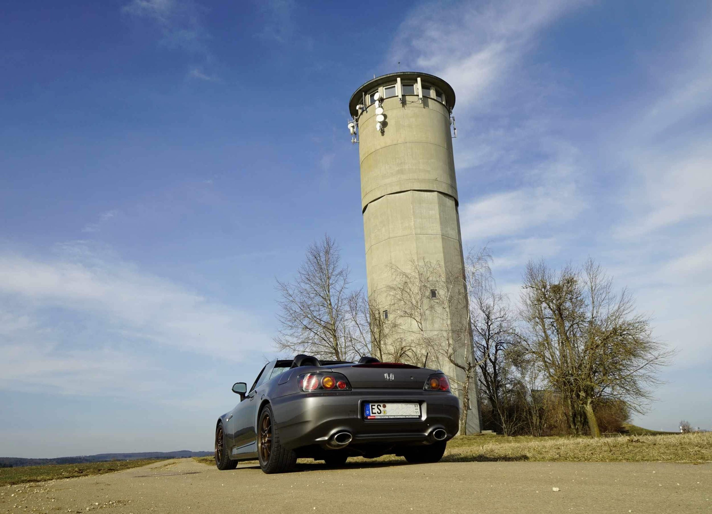

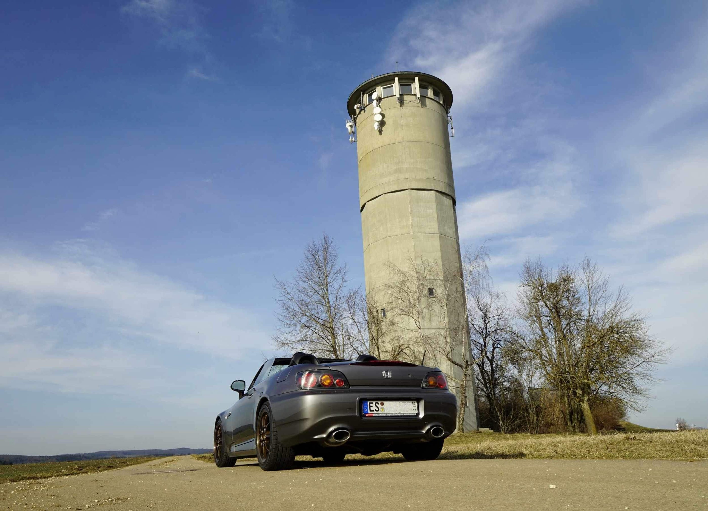

  • facelift definitiv die 145x95
    passt perfekt
    mit abe
    eintragungsfrei

  • sieht so aus...

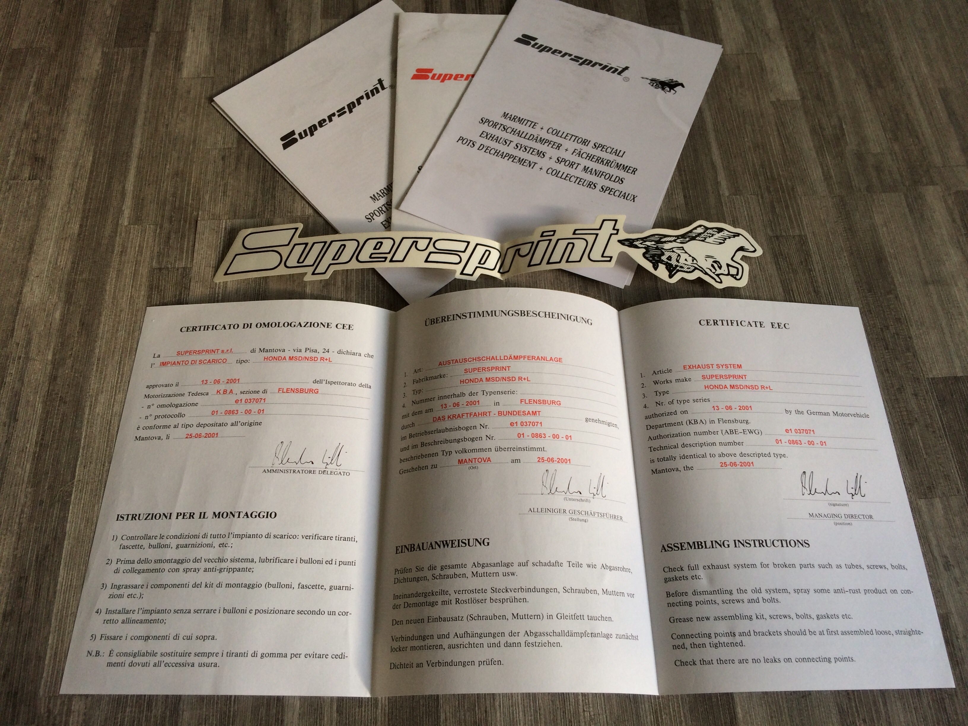

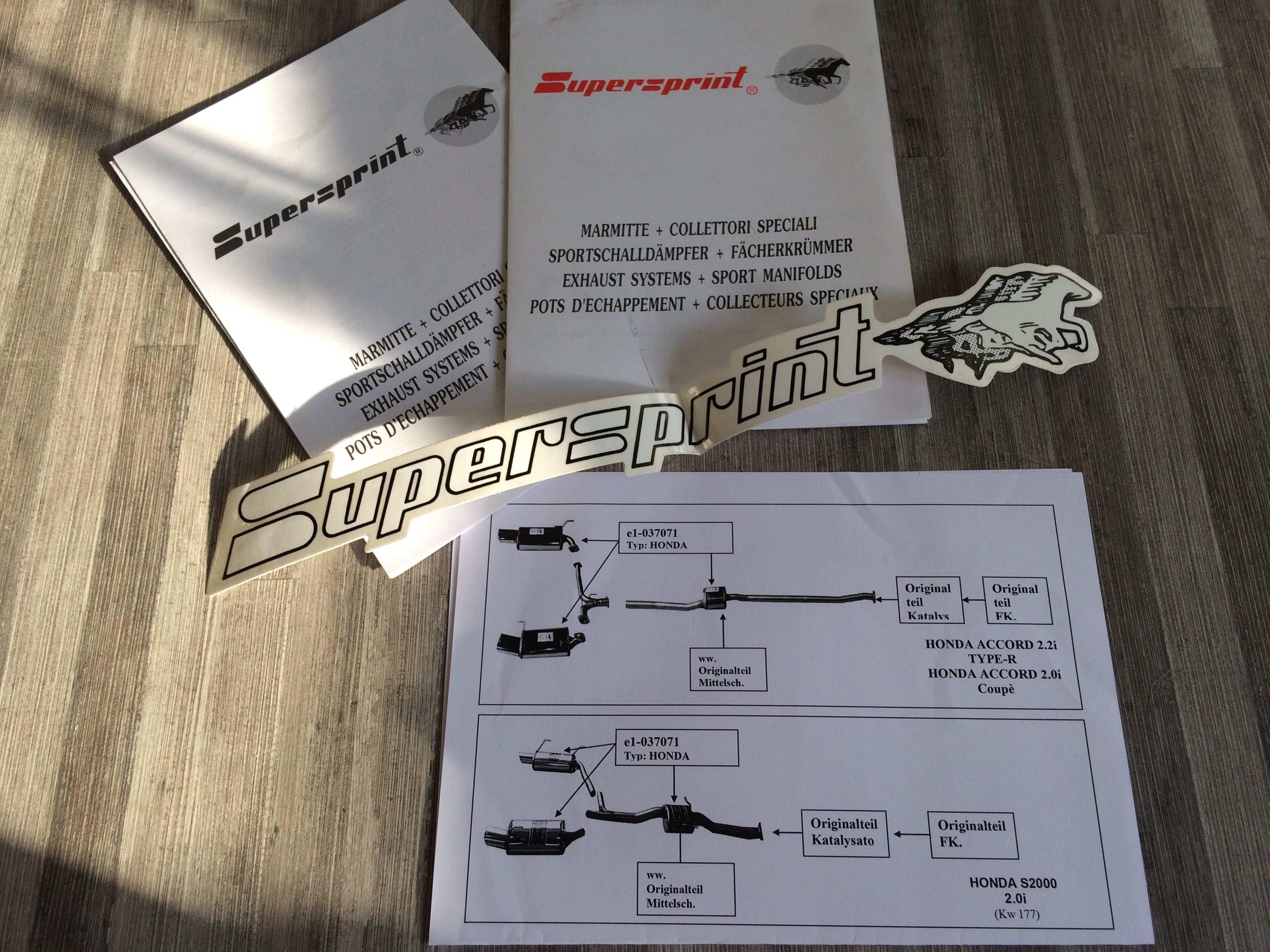

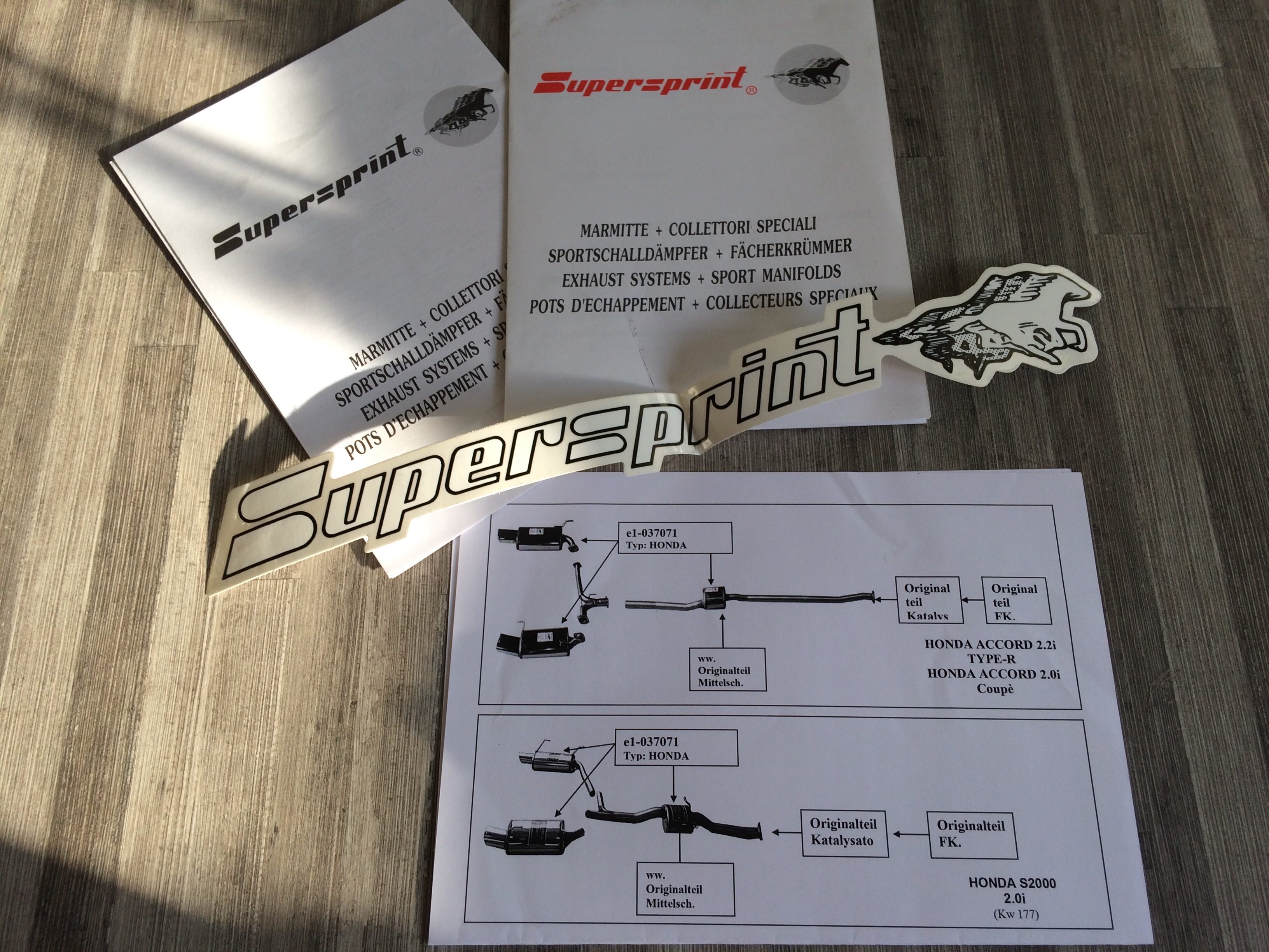

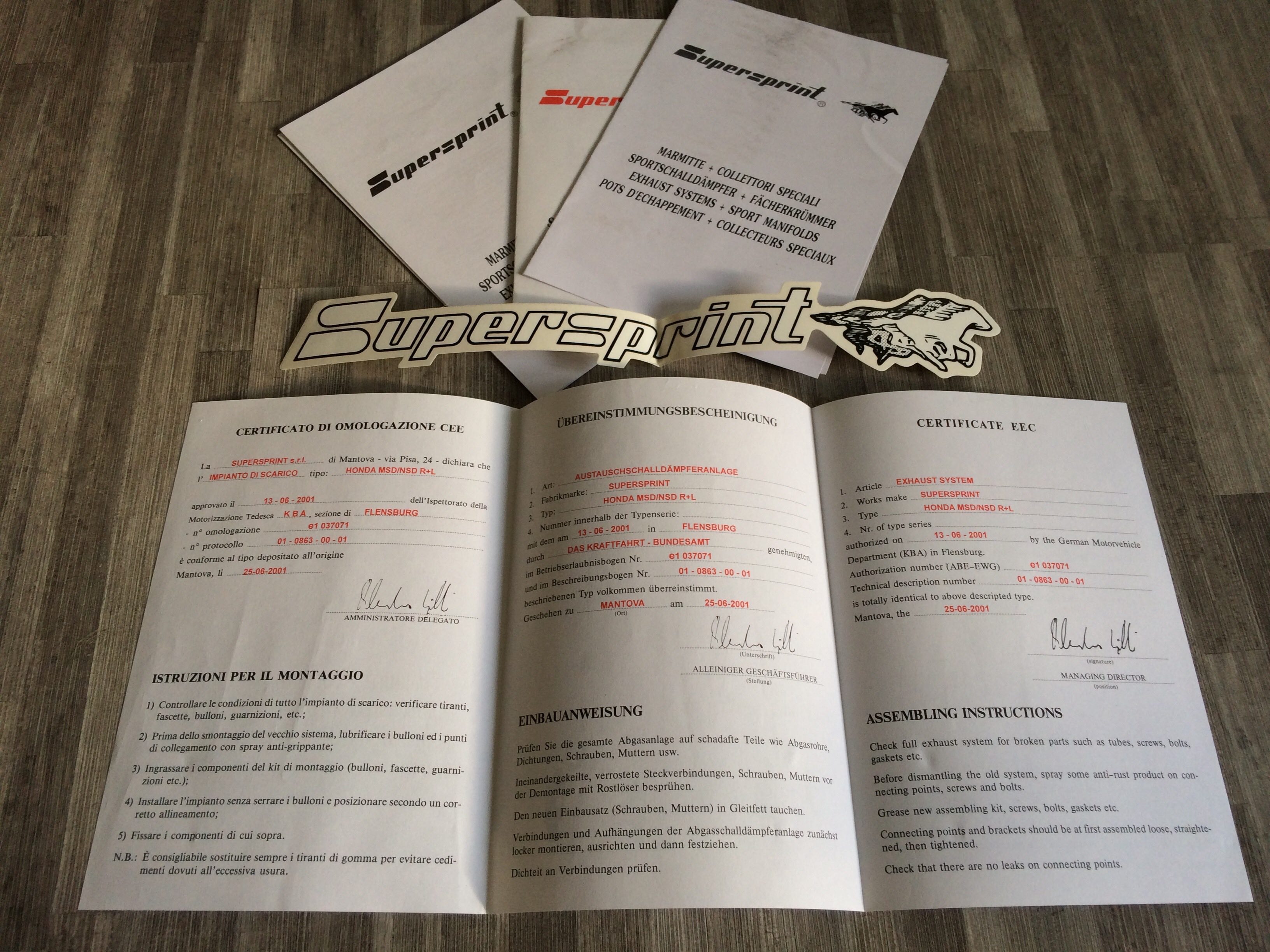

  • Ich habe mal eben in meinem Ordner nach den beigefügten Unterlagen gesucht...
    Ich hatte es demnach immer als ABE wahrgenommen. Evtl. ist aber E-Prüfzeichen der richtige Fachbegriff (da europaweit oder so...). Zumindest eintragungsfrei :thumbup:
  • @ Diablo70:
    Danke, du scheinst mich zu bestätigen :)

    Siehe meine alten Fotos HIER
    Es sind zwei Schellen im Lieferumfang.
    Ich weiß leider nur nicht mehr, ob die Schellen bei den ESD oder beim MSD dabei waren. Ausm Bauch heraus würde ich auf die ESD tippen.
