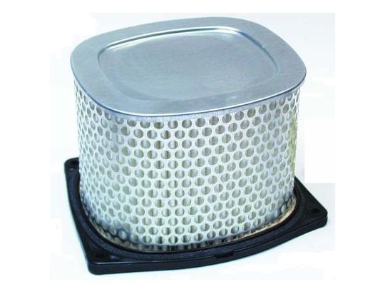

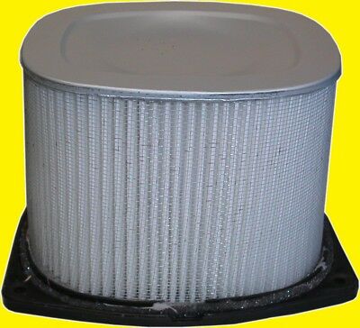

    Bei den billigen Papierfilteren für Motorräder aus dem Zubehör - man hat dort wenig Auswahl- wird ein Lochblech verwendet. Im Original ist das ein Gitter, wie ein Fliegengitter oder Küchensieb. Ich habe zwei Vergleichsbilder gesucht, einmal Original, einmal Nachbau.
    Der Unterschied war beim fahren bemerkbar ab 8.000 U/min!
    Beim Motorrad kommt mir nur noch ein originaler Filter rein , im Auto nur noch gute Papierfilter. Der Herth+Buss ist gut. Feines Gitter, geformter Lufteinlauf.

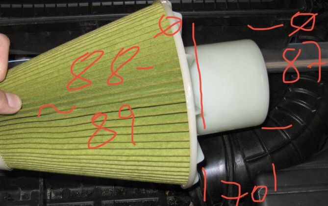

  • Der OEM Filter hat an seinem "Einschubstück" zu Beginn einen Außendurchmesser von 87mm und wird max. ca. 70mm weit in das Ansaugrohr geschoben. Der Durchmesser nimmt 1-2mm über das Stück zu, so dass er auch wirklich fest im Rohr sitzt.

  • die Länge und Durchmesser ab der größten Stelle wäre noch wichtig zu wissen.
    Mods: Mugen Intake/Header/Exhaust/Active Gate Rotors, Hondata FlashPro, Invidia 60mm Testpipe, Endless MX-72, KW V3, 17" CE28N, Michelin PS4, Spoon Gusset Plate, Spoon Rigid Collars, J's STB & ETD, Beatrush Braces, Fender Braces, Stahlbus Bleeder Valves, Radium '06 OCC, Vibra Technics Engine Mounts, Hasport 62A Diff. Mounts, Koyo Radiator, Fluidampr, CR-Sway Bars.
  • https://www.apexi-usa.com/coll…ge?variant=36221482270883
    Sehe gerade, dass es denn Filter mit einem passenden Adapter im Bundle gibt.
  • Ja genau den 500-A029 würde ich jetzt auch sagen und ggf. die letzten mm mit Tape dicker machen, falls es zu locker ist.
    Aber du hast ja eh Samco. Könnte ja direkt passen.
    Soichiro Honda
  • So?
    genau so! :)
    MUGEN_S2K
    was genau meinst du mit der "größten" Stelle?
