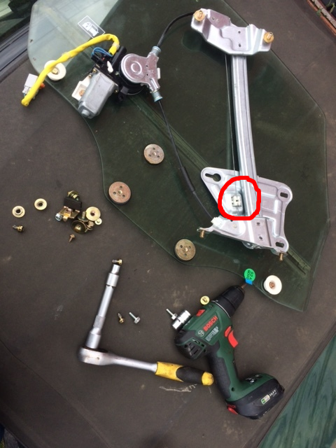

Hier ein Bild der Mechanik.

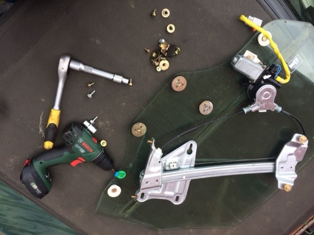

Hab noch die rechte Seite da
Dann mach doch mal.....
Ich hab das Teil nicht mehr.
Und das andere ist noch eingebaut.
Der Nippel ist zylindrisch, hat einen Durchmesser von 6mm und ist 4mm lang.
Der wird nur in das weiß Plasikteil eingehängt - siehe Anhang.

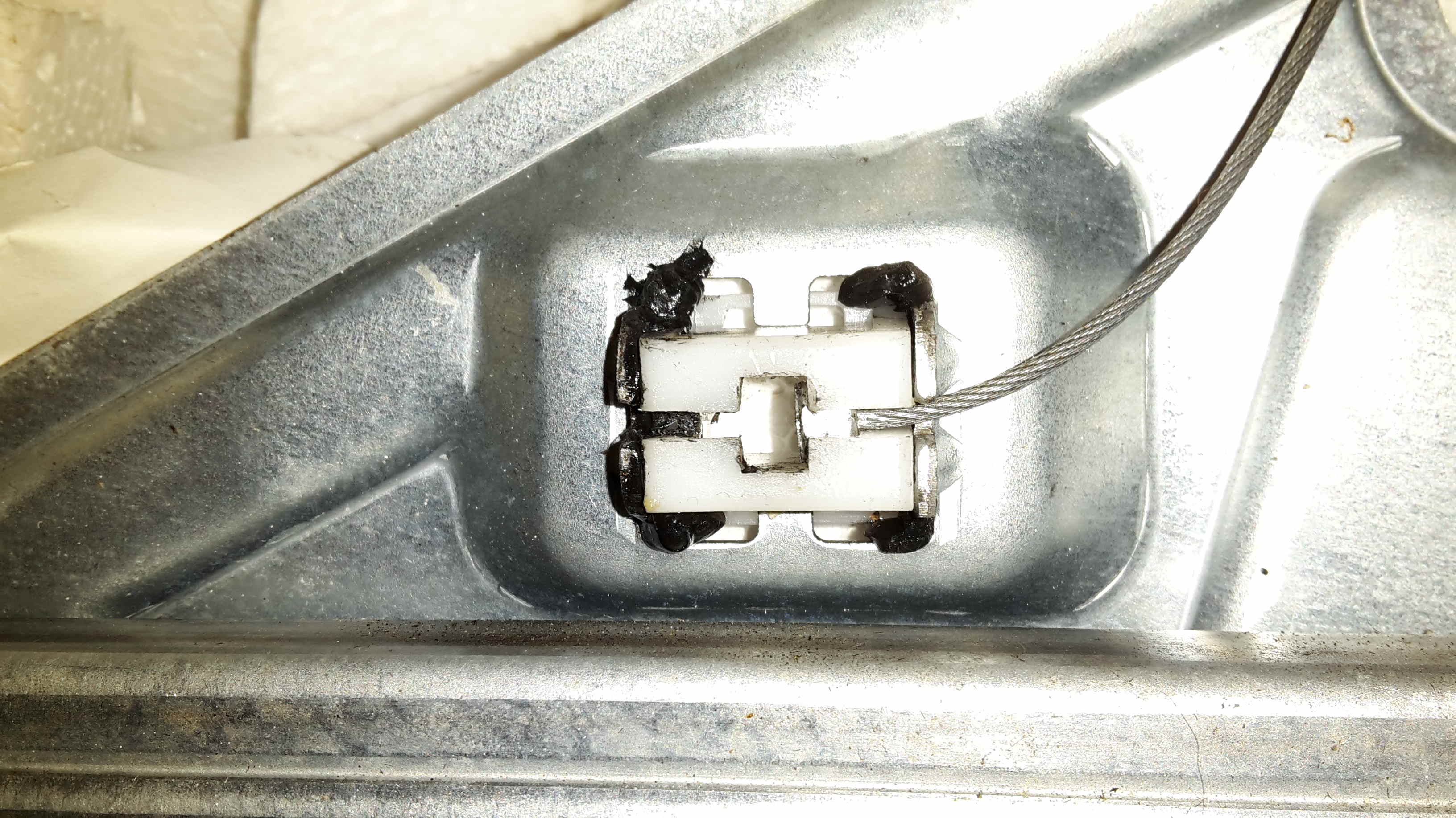

Jagoblitz hast du noch ne Detailaufnahme wo der Nippel ein gehangen wird ( roter Kreis auf deinem Bild )
