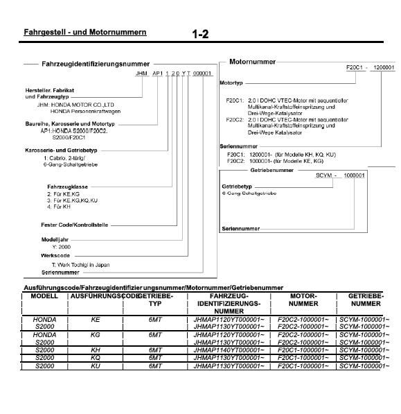

    Original von patman
    Hi
    Die Ziffer vor dem Buchstaben "T" (10. Stelle) sagt das Baujahr aus
    Beim 2000er war es "Y", bei meinem 2002er ist es eine "2"
    Beim 2003er sollte, müsste es "3" sein!!!???
    Patrick
    So sagt es auch Wiki. Und es deckt sich mit der Praxis.
    http://de.wikipedia.org/wiki/Fahrzeug-Identifizierungsnummer
    Nach deren Regel... 10. Stelle der Nummer gibt Modelljahr an.
    Modelljahrescode: Das Produktionsjahr wird durch die ISO-Norm 3779-1983 festgelegt. Die Zeichen 0123456789ABCDEFGHJKLMNPRSTVWXY kodieren jeweils 30 Jahre, beginnend 1970. Eine 3 bedeutet also 1973 oder 2003. Die Zeichen I, O, Q, U und Z sind wegen Verwechslungsgefahr übersprungen. Der Modelljahrescode stimmt nicht unbedingt mit dem Herstellungsjahr überein: Das Modelljahr beginnt z. B. bei VW normalerweise mit den Werksferien des Vorjahres, ein im Oktober 2005 produziertes Fahrzeug bekommt damit die Modelljahresnummer 6.
    Aus "Verunfallte S2000"...
    Fahrgestell-Nr.: JHMAP1130YT003368
    Erstzulassung: 02/2000
    10. Stelle hier Y... wäre eine 29, ab 1970 also 1999.
    Fahrgestellnummer: JHMAP11302T200538
    Erstzuhlassung: 20.04.2002
    10. Stelle hier 2... also 1970 + 30 (Überschlag) und dann wieder 2 also 2002.
    Meiner hat an 10. Stelle eine 5, ist auch Modelljahr 2005, aber zugelassen 02-2006.
    Passt also!
    Also stehen folgende Zeichen an 10. Stelle der Fahrzeugident für folgende Modelljahre...
    Y gebaut in 1999
    0 gebaut in 2000
    1 gebaut in 2001
    2 gebaut in 2002
    3 gebaut in 2003
    4 gebaut in 2004
    5 gebaut in 2005
    6 gebaut in 2006
    7 gebaut in 2007
    Und demnächst...
    8 gebaut in 2008
    9 gebaut in 2009
