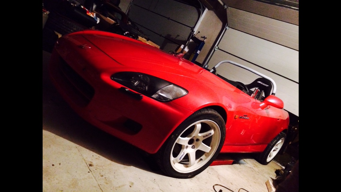

Projekt: Alles ueberfluessige Gewicht muss weg
  • Innerraum fast leer.
    Und obwohl die schwersten Teile,
    der Ueberrollbuegelhalter (die dicke Querstebe hinter den Sitzen) und die Verdeckmechanik raus sind,
    sind wir immer noch bei knapp ueber 1100kg.
    Leider muss gleich die Flex wieder ran, ist nicht so einfach das uebers Herz zu bringen.

  • Danke Jungs,
    Ist erst mal alles testweise
    ( Sitz, Bügel und Felgen)
    Um zu sehen in welche Richtung es gehen soll.
    Die Felgen sind eh zu breit, also müssen die Kotflügel breiter oder ganz weg ;)
    Einmal editiert, zuletzt von Kiyoshi (7. Dezember 2017 um 10:03)
