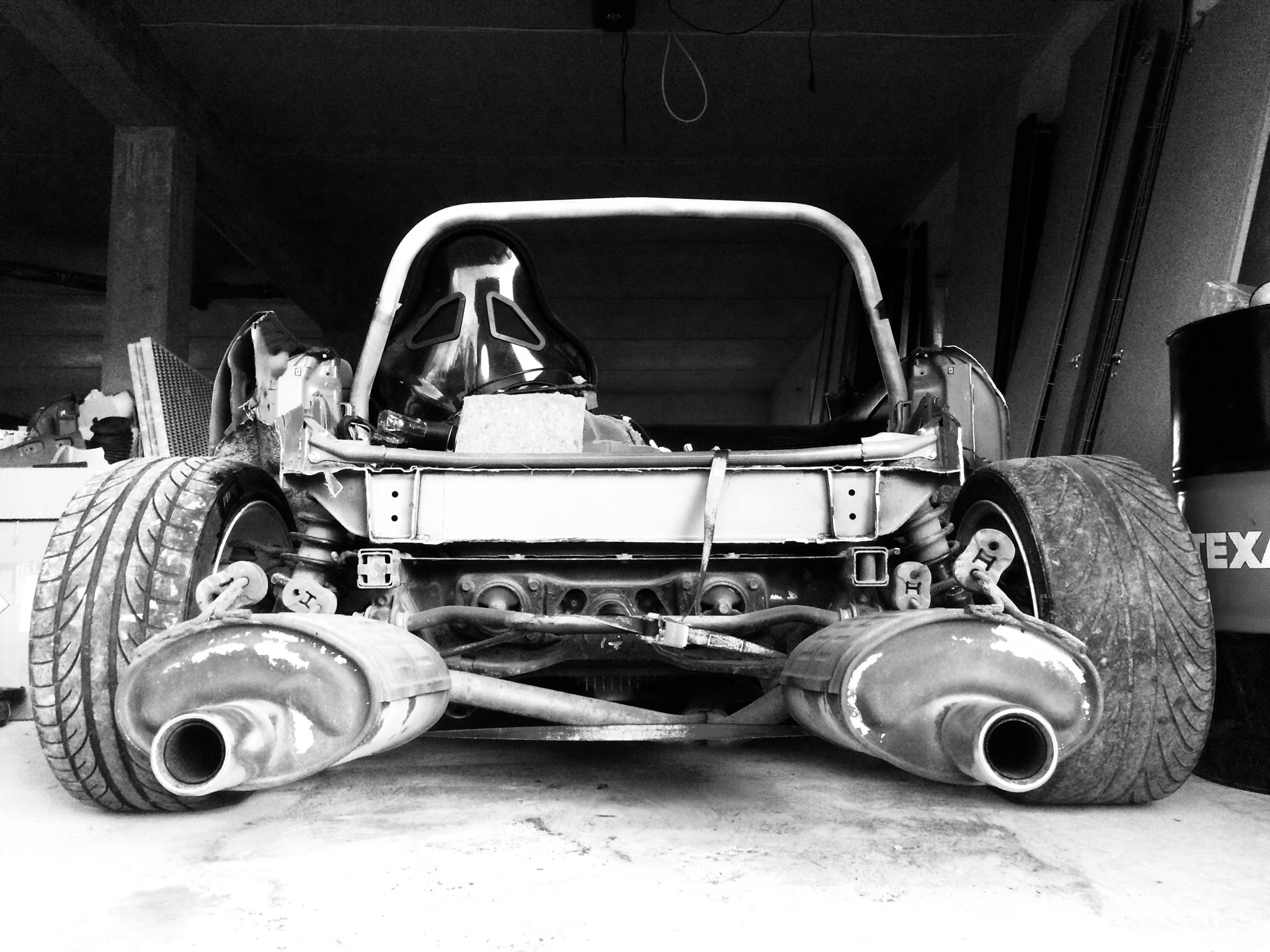

Projekt: Alles ueberfluessige Gewicht muss weg

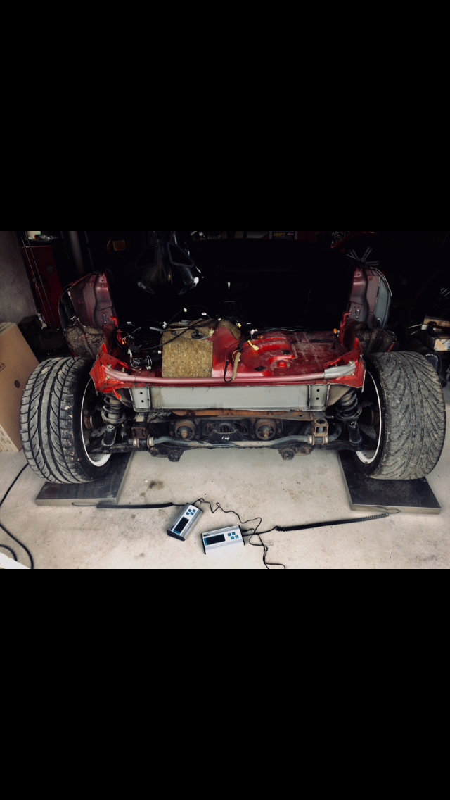

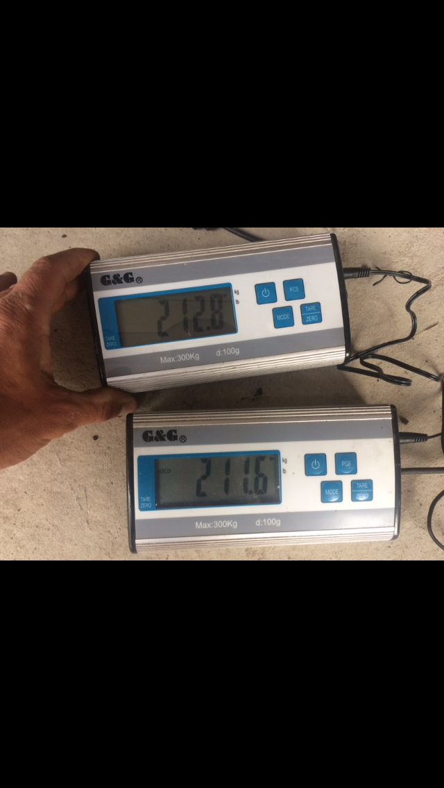

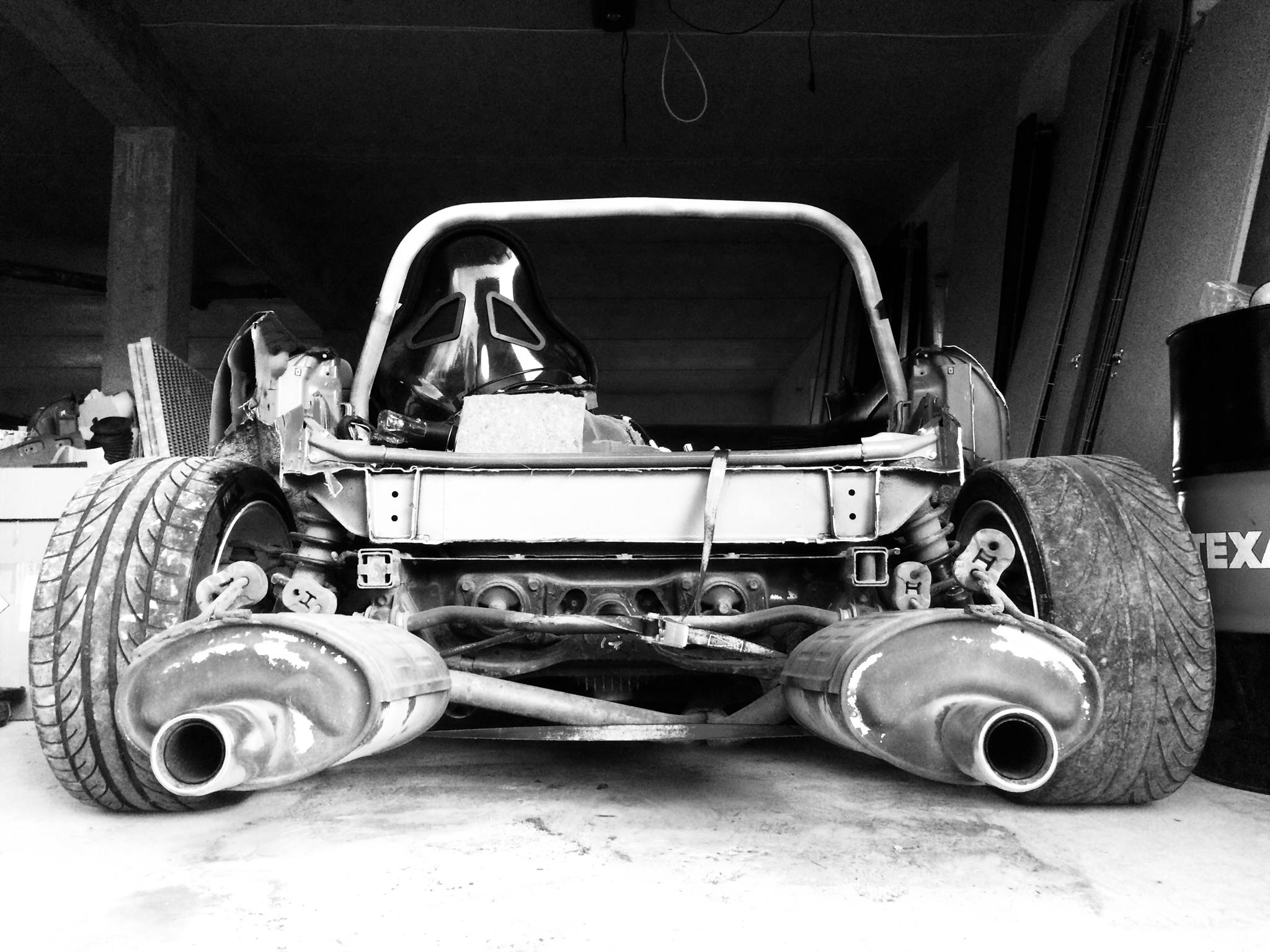

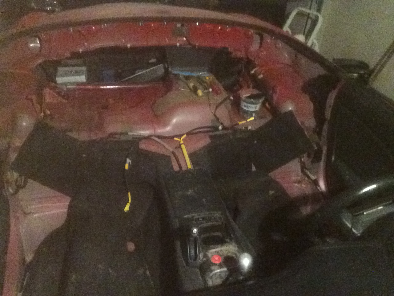

  • Innerraum fast leer.
    Und obwohl die schwersten Teile,
    der Ueberrollbuegelhalter (die dicke Querstebe hinter den Sitzen) und die Verdeckmechanik raus sind,
    sind wir immer noch bei knapp ueber 1100kg.
    Leider muss gleich die Flex wieder ran, ist nicht so einfach das uebers Herz zu bringen.
  • Üffes, da muss die Lochstanze her :twisted:
    Vielleicht hast ja Interesse an den Stoßstangen Streben aus Edelstahl? 5-10 kg sind da schon noch drin.
    Außerdem wirst Du schnell merken dass einem zum Schluss die kg ausgehen und man nur noch in Gramm Bereich weiter kommt :D
    Instagram: uncleho79
  • Stossstangen Streben kommen ganz weg ;)
    Und im gramm bereicht arbeite ich nicht :p
    Naechste Woche kommen mind. 100kg weg mit der Flex

  • Aus dieser Liste in der Summer ca 100kg
    Kleinvieh macht auch Mist :D
    Der greosste Anteil ist dabei die Auspuffanlage und das Softtop, welches hier noch keine Gewichtsangabe hat
    Ausserdem hat man noch den Uberrolbuegelhalter vergessen, aber das geht halt nur wenn man einen neuen Ueberrollbuegel einbaut.
    Die beiden Verdeckmotoren sind ziemlich leicht.
    Das Verdaeckgestaenege hingegen sackschwer.

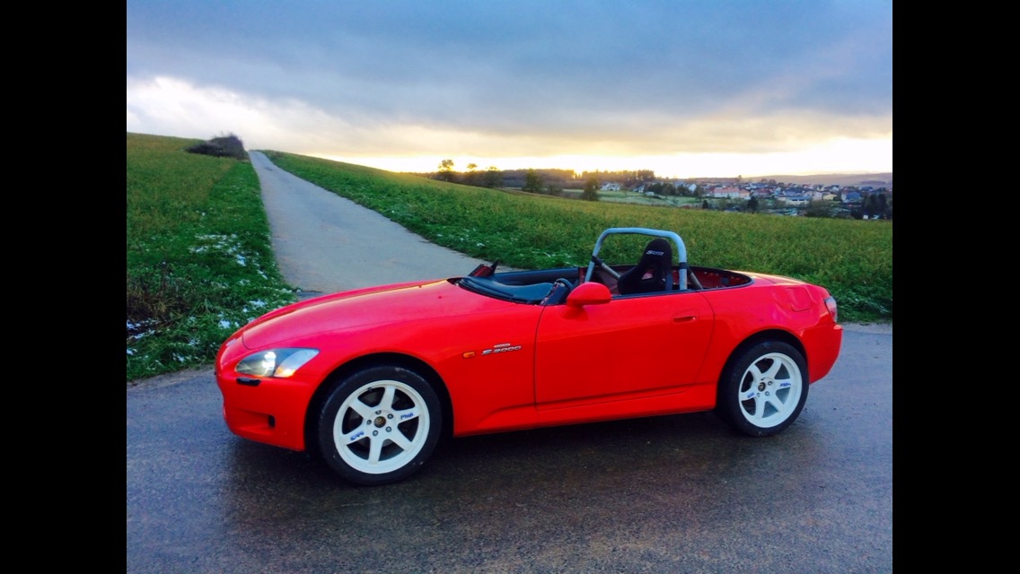

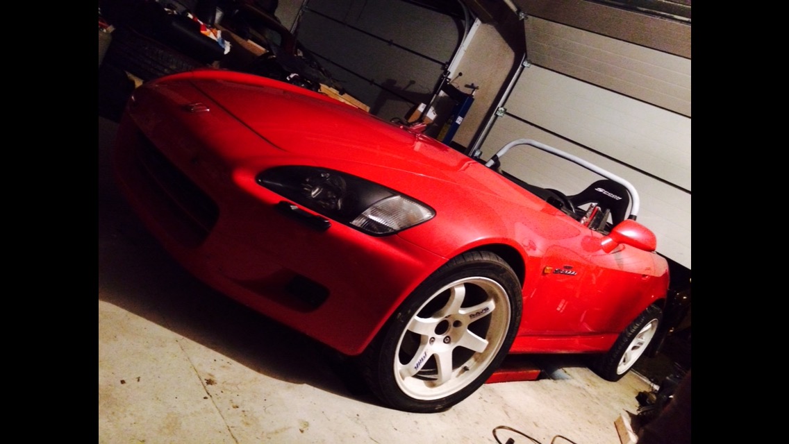

  • Diese Felgen 8o<3:love:
    Ex S2000 --- ASM Style Domstrebe --- Öhlins HOS MI21--- Rays CE28SL 17x9 --- Hardrace RCAs --- OEM Style Spoiler --- OEM Lippe --- Tegiwa Krümmer --- HJS Kat --- Invidia Q300

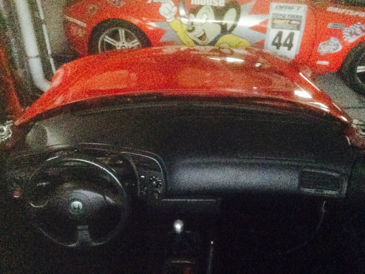

  • Also aus den Blickwinkel sieht er wirklich gut aus. Man könnte grad meinen, daß da vorne nie ne Scheibe geplant war.
    Auch ich muss ehrlich sagen, ich fahr voll auf deine Felgen ab :nod:
    Grüße S.
  • Danke Jungs,
    Ist erst mal alles testweise
    ( Sitz, Bügel und Felgen)
    Um zu sehen in welche Richtung es gehen soll.
    Die Felgen sind eh zu breit, also müssen die Kotflügel breiter oder ganz weg ;)

  • jaaaaa, mein Gesicht war ein Eisblock
    Alsoooo
    Das wsr der ursprüngliche Plan, der S mit freistehenden Räder vorne und hinten.
    Soo wie er jetzt ist finde ich sieht er too aus wenn er nocjt tief kommt und ein CR Tonneau cover draufkommt.
    Aaaaber

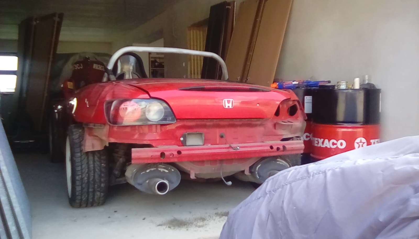

    Da er immwr noch knapp 1100 kg wiegt und mehr als 60kg so nicht mehr raiszuholen sind, werde ich wohl doch den schweren Schritt gehen und alles Blech am Heck wegschneiden.
    Dann kommen natürlich auch vorne die Kotis, weg ind die von der Front bkeibt nur der Mittelteil.
    Türen kommen dann auch raus umd werden durch Carbonpanels ersetzt.
    Weil Türen und Heck sind nochmal ca 150 kg
