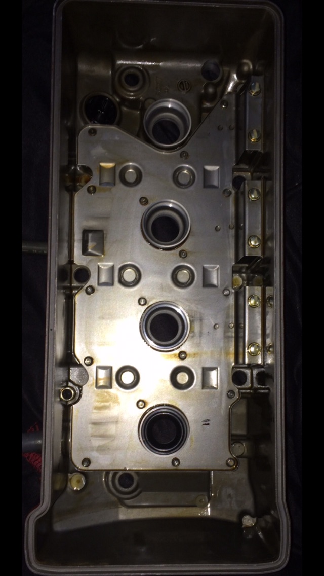

    Besteht die Möglichkeit, die Zwischenplatte im Zyl.kopf Deckel auszutauschen?
    Sozusagen das Stück, in dem die Kerzenschacht Dichtungen (Ventildeckeldichtungen) stecken.
    Ich durfte gestern feststellen, das dort bei "Zylinder 1" etwas von der Wand für die Dichtung weggebrochen ist, und der Vorbesitzer es mit Silikon oder Flüssigdichtung zugemanscht hat.

  • Hai
    du meinst wo diese12342-PCX-004 Dichtung
    drauf kommt ,dieses Blech bekommt man laut E teil Katalog nicht einzeln.
    Da mußt du dir einen neuen Ventildeckel kaufen und wenn du gebracht kaufen solltest schau das dieser Ventildeckel nicht gepulvert wurde .dann könntest dir einen Motorschaden einkaufen ,da man sich nie sicher sein kann das der ganze Sand aus dem Ventildeckel raus ist .
    @ Twinky habe mir mal dein Bild aus einem Fred geliehen ;)
  • Hey Alex, genau darum geht.
    Das ist ärgerlich, dann werde ich mal schauen das ich einen ran bekomme.
    Ärgerlich, meiner wurde erst im Januar gepulvert. .....
