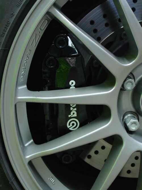

PS: TÜV hat mein Kompressor jetzt auch. Allerdings musste folgendes eingebaut werden: -
Hab ich Original schon druffe
Hi Thomas!
Was hast denn für die Brembos hingelegt?
Habe gehört, dass du sie in den USA gekauft hast!
UncleHo -
Atom schrieb am Mon, 04 July 2005 00:11
Du hast Brembos drauf, aber betimmt nicht diese
