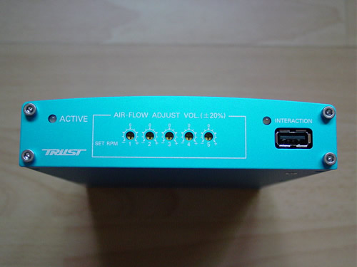

    Es handelt sich um ein Greddy E-01 Programmer Display. Damit kann ich das Kennfeld des bereits vorhanden Greddy E-Manage's auch ohne Laptop bearbeiten. Ein weiterer großer Vorteil liegt darin, daß ich bis zu 3 Stunden 3 Sensoren gleichzeitig aufnehmen kann (z. B. Luft/Benzingemisch, Einspritzdüsenauslastung, Drosselklappenstellung usw.).
    Ferner wurde noch ein sogenanntes Feature Connector Harness mitbestellt. Damit kann ich noch externe Sensoren mit einbinden (z. B. meine Breitbandlambdasonde).
    Auch ein zusätzlicher MAP-Sensor (Drucksensor) ist dabei. Dieser vereinfacht das Programmieren des Kennfelds auch nochmal erheblich, da ich nun nicht mit vagen Serien-MAP-Sensor Voltzahlen sondern mit tatsächlichen Druckeinheiten arbeiten kann (in meinem Fall von -0.5 bar - 0.5 bar).
    Hier mal zwei Bilder von dem E-01:
    [Blockierte Grafik: http://www.tf4u.com/forum/index.php?t=getfile&id=12440]
    [Blockierte Grafik: http://www.tf4u.com/forum/index.php?t=getfile&id=12441]

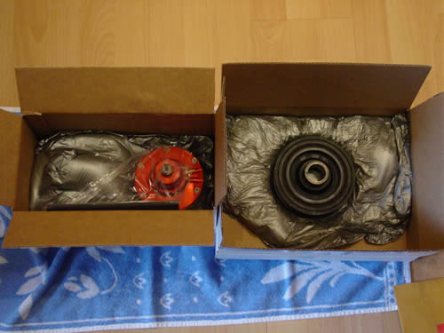

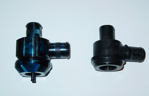

    Die andere Kleinigkeit ist ein neues Bypass-Ventil von Stratmosphere mit der Bezeichnung Hyperboost HX. Dies ersetzt das Bosch Bypass Ventil, welches im Comptech Kit enthalten ist. Da ich ja schon bereits das Bosch Bypass Ventil gegen ein Turbonetics Pop-Off Ventill getauscht habe, wird auch das Pop-Off Ventil entfernt... (kein Zischen, aber auch kein Quietschen mehr ConfusedWink ).
    Ich verspreche mir von dem Hyperboost HX Ventil ein besseres Ansprechverhalten. Das große Problem meines jetzigen Turbonetics Pop-Off Ventils liegt darin, daß es ab Werk eher für große Turbos konzipiert wurde. Es ist zwar verstellbar, aber selbst auf kleinster Stufe immer noch für 1 Bar Applikationen ausgelegt.
    Fazit: Bei schnellem Gangwechsel bleibt das Pop-Off manchmal geschlossen und lässt den Überdruck nicht an die Atmosphäre. Dies kann zum einen einen Schaden am Kompressor bewirken und zum anderen eine Beeinträchtigung des Ansprechverhaltens führen.
    Ich werde es einfach mal ausprobieren Very
    Hier mal ein Bild:
    [Blockierte Grafik: http://www.tf4u.com/forum/index.php?t=getfile&id=12442]
    Links das Hyperboost HX in der Farbe Acid Blue und rechts das Bosch Bypass Ventil
