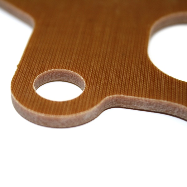

    Ähnlich wie das Hondata Pendant wird mit dieser Dichtung die Temperatur in der Ansaugbrücke reduziert.
    Der Unterschied liegt jedoch im Material. Während die Hondata Lösung aus Kunststoff ist (irgend ein high temperature thermal polymer Material) besteht die von Gizzmo aus einem Verbundmaterial namens Phenolic.
    Wenn man so die Erfahrungsberichte zur Hondata Lösung durchliest dann ist das eher ne hit or miss bzw. eher kurzweilige Lösung. Da diese wohl anfängt Risse zu bilden oder sich recht schnell setzt und damit nicht mehr richtig abdichtet.
    Regelmäßige Kontrolle und nachziehen der Schrauben ist wohl Gang und gebe damit zudem auch noch kurzlebig - daher keine Lösung!
    Mit der Phenolic Dichtung gibt es diese Probleme nicht. Bessere Temperaturisulation, Temperaturbeständigkeit und Materialhärte sind der Grund hierfür.
    Im S2ki konnte ich bis auf folgende Aussage nichts finden:
    Gizzmo Intake Manifold gasket is by far the best I've tried, and I've tried all of them. Its made of the same material as phelonic spacer that were used on v8's before. No cracking issues and the intake is warm to the touch even with the supercharger fully warm. I've learned my lesson with these heatshield gaskets and always use 2 oem intake manifold gaskets (1 on each side of the heatshield gasket).

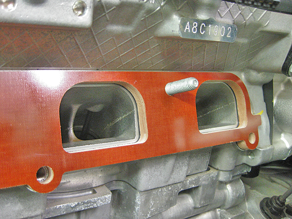

    Wie ist das denn gemeint soll man zu der phenolic noch zusätzlich zwei OEM Dichtungen benutzen oder galt das für die Hondata Dichtung?
  • Genau die Phelonic Dichtung sozusagen als Sandwich zwischen den beiden OEM-DIchtungen.
  • Und anders auch gar nicht zu empfehlen, zu hart und kann ggf. nicht richtig abdichtend. Bei der Hondata kann man das weglassen mE.

    Die Dichtung ist glaub 3-4mm dick, plus 2 OEM-Dichtungen macht ein ordentlichen Abstand aus.
