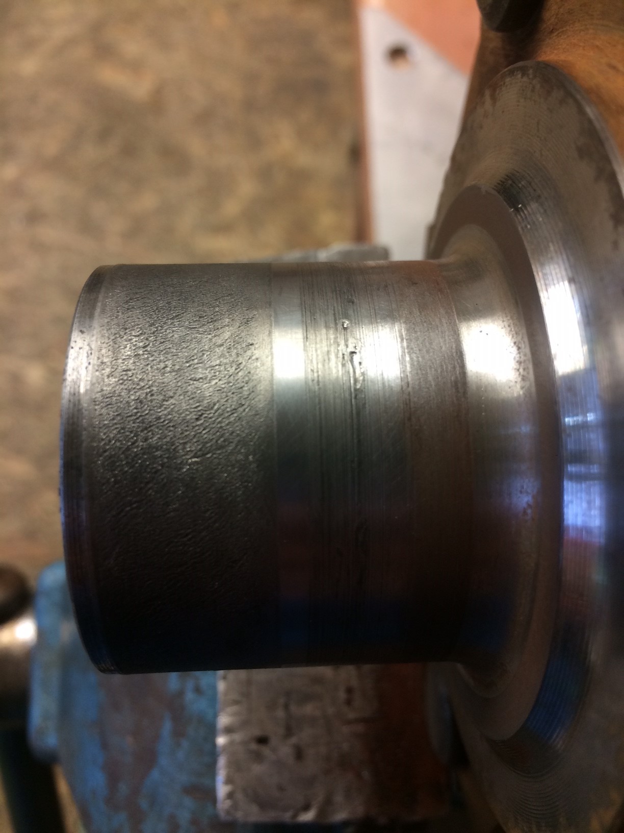

    Denke, dass wenn Du so viele km mit dem defekten RL gefahren bist dein Radzapfen auch durch ist. Vor allem durch die lange Betriebsdauer bei bereits vorhandenen Geräuschen. Der Zapfen wird dann durch das hohe Biegemoment und das sich in der NAbe drehende Lager +Temp. fast schon teigig.
    Ob die Radnabe auch bereits defekt ist mag ich nicht zu beurteilen. Denke aber dass diese noch gut sein sollte.
    Würde dir vorschlagen das Lager und den Radzapfen neu zu machen. Ein erhöhtes Drehmoment würde ich auch drauf machen, so um die 260-270 Nm.
    Hier mal ein Bild eines defekten Zapfens wenn sich das RL in der Nabe mitdreht.
    Viel Glück bei der Reparatur.
