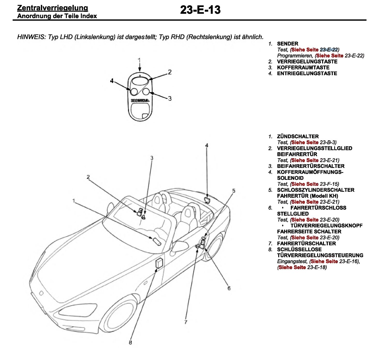

  • Ich habe nur einen Sender. Für das Anlernen steht weiter oben etwas aus dem Werkstatthandbuch. Ich würde halt gerne wissen, was bei mir kaputt ist. Kann man den Sender irgendwie überprüfen?

  • Ok, neue Information, Dummheit siegt - aber nicht immer. Ich habe die Batterie gemessen und siehe da, die neue Batterie hat gerade mal 0,3V anliegen. Auf die einfachsten Sachen kommt man immer zuletzt. Also auf, ran an den S uns testen, aber Fehlanzeige, geht nix. FB erneut angelernt nach WHB und auch noch nach eine Anleitung von einem auf Youtube klick mich aber geht immer noch nix. :(
