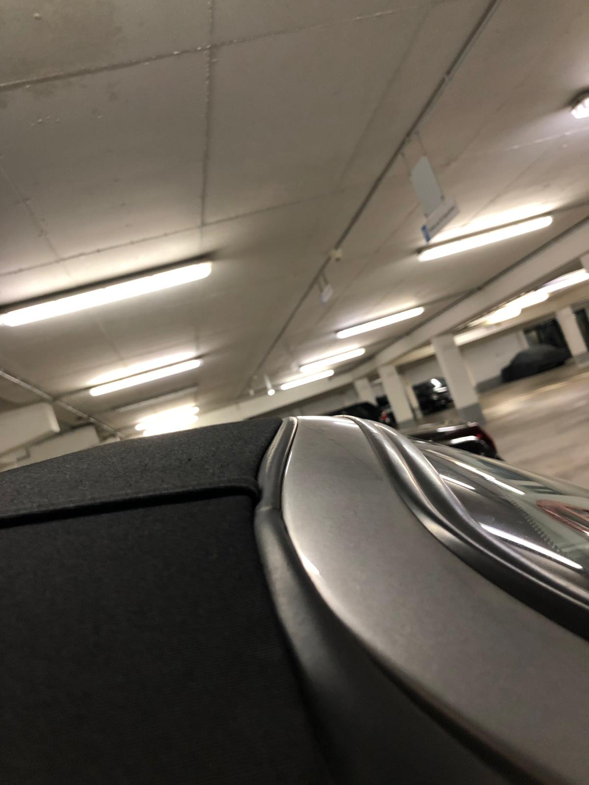

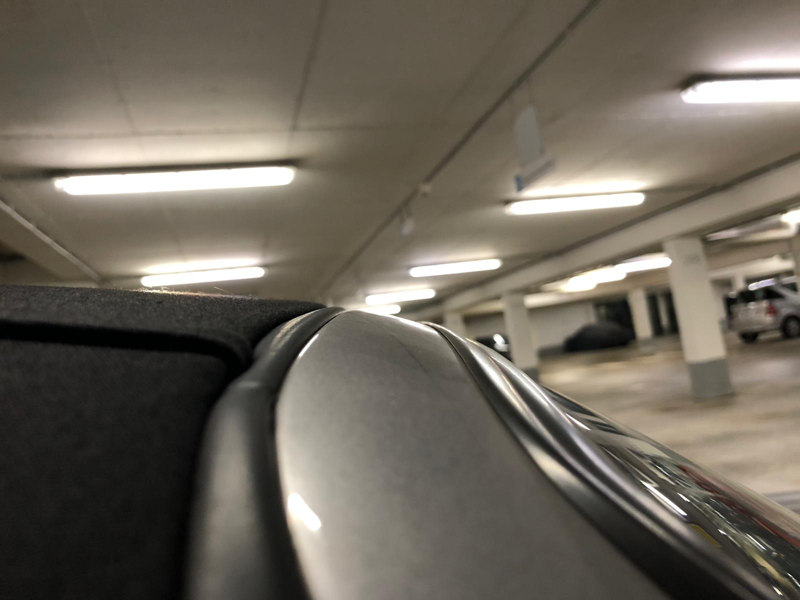

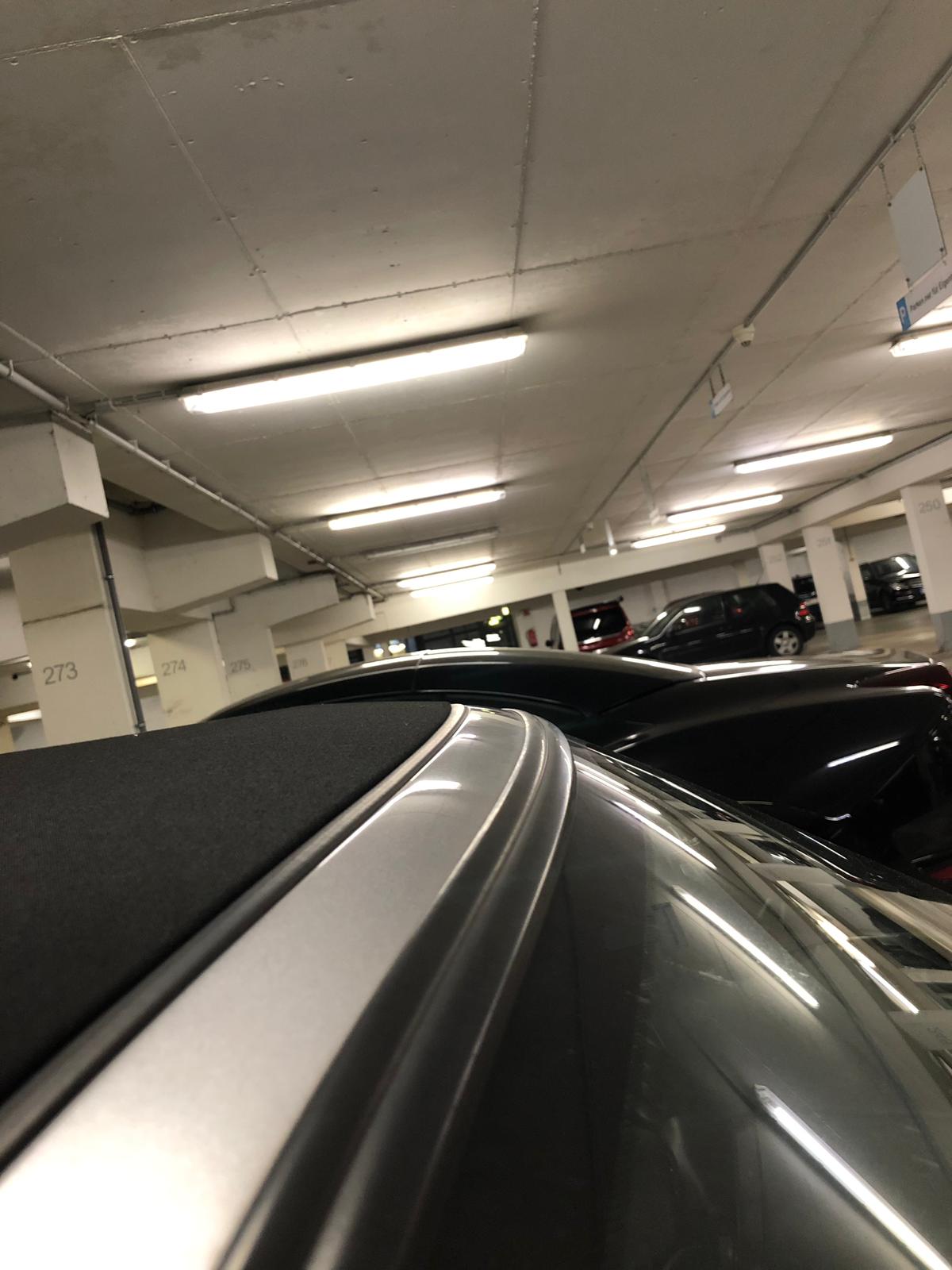

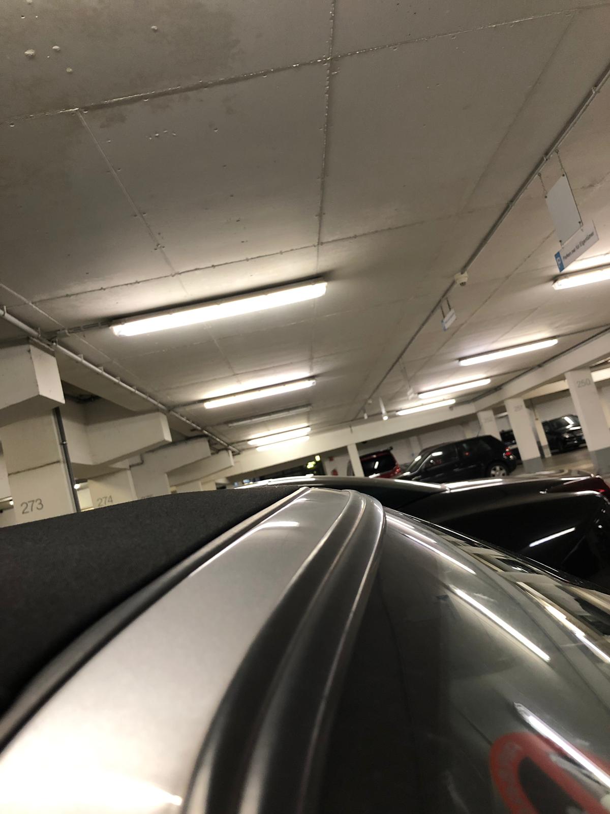

    Aber es gibt keine Spannung mehr, das ist das Problem. Es schließt auch gut ab (m.E. sogar ein Tick zu wenig), mit den normalen Strikern. Siehe Bilder. Ergo, dürfte es im normalen Setup ja nicht zu stramm sein, oder?
    Und da jetzt mehrere mit Face (auch USA) das gleiche Problem haben, wundert es mich schon.
    Meiner Meinung nach, darf das nicht sein, da man auch mit dem Softtop fahren möchte, aber was soll man machen?

  • Auf den Bildern sieht es so aus, als wenn die rechte Seite noch etwas weiter schließen könnte. Das ist vielleicht auch der Bereich, wo die Windgeräusche entstehen.
    Mit den neuen Strikern wird das Verdeck ein Stück weiter nach vorne gezogen. Und damit auch in die Führung nach unten, so daß es besser an den Scheibenrahmen anliegt.

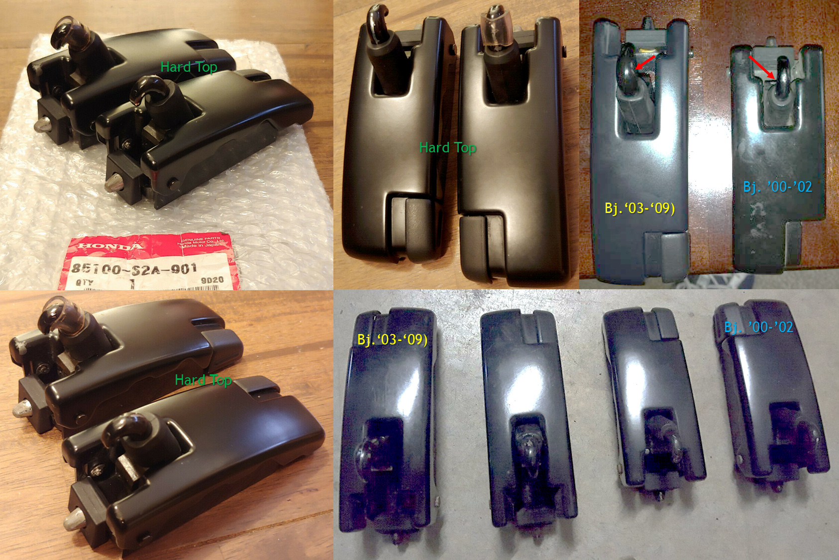

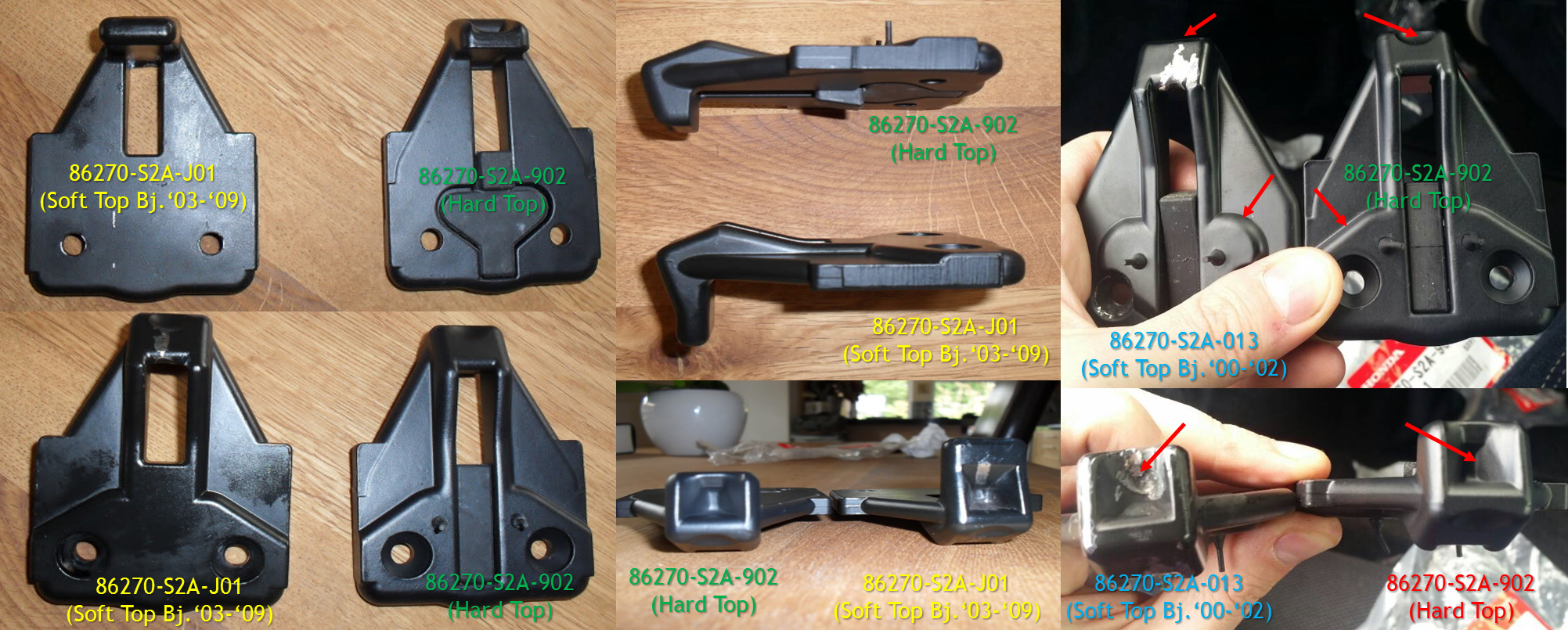

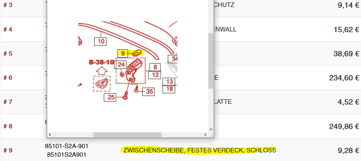

    Grade mal die Teilenummern geprüft und scheinbar gibt es doch 3 Varianten der Striker (siehe Teilnummern unten) ?(8|
    Irgendwo ist hier der Wurm drin da eine Kombination nicht miteinander funktioniert kann?
    Das Hardtop war erst ab 2001 erhältlich oder? Vllt. können diejenigen mit HT's was dazu sagen?
    Anbei noch die Teilnummern der Verriegelungen.
    Bj. 2000-2002 Softtop:
    • 86250-S2A-013 (R)
    • 86260-S2A-013 (L)
    Bj. 2003-2009 Softtop:
    • 86250-S2A-J01 (R)
    • 86260-S2A-J01 (L)
    Hardtop (Bj. unabhängig):
    • 85100-S2A-901 (R)
    • 85150-S2A-901 (L)
    Teilenummern der Striker nach Baujahre:
    Bj. 2000-2002:
    • 86270-S2A-013 (Softtop)
    Bj 2003-2009:
    • 86270-S2A-J01 (Softtop)
    Bj. 2000-2009:
    • 86270-S2A-902 (Hardtop)
    EDIT 2:

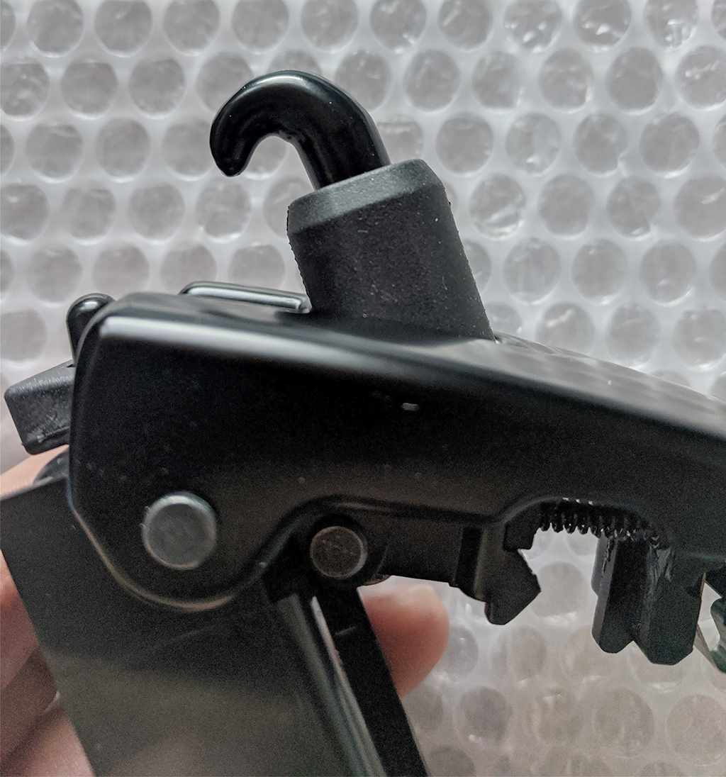

    Anbei noch eine Bilderübersicht:
    Von den Bj. 2000-2002 Strikern habe ich fast kein Bildmaterial gefunden. Bis auf die beiden im Vergleich mit den Hard Top Strikern. Ähneln doch sehr den HT-Strikern bis auf die markierten Unterschiede.
    Hier gibts noch ein Bild von den Strikern samt Verriegleung
    LINK
    Bei den Verriegelungen sind die Unterschiede auch deutlich --> Haken Länge/Dicke, Gehäusegröße.
    Eins ist sicher, die selben Baujahre passen zueinander dennoch bleibe ich bei der oben stehenden Aussage, dass die Hard Top Striker nicht zu der Verriegelung ab 2003 passen. Ich vermute daher das ab Bj. 2003 beim Softtop die Hard Top Verriegelung montiert werden muss wenn man HT und ST verwenden will.
