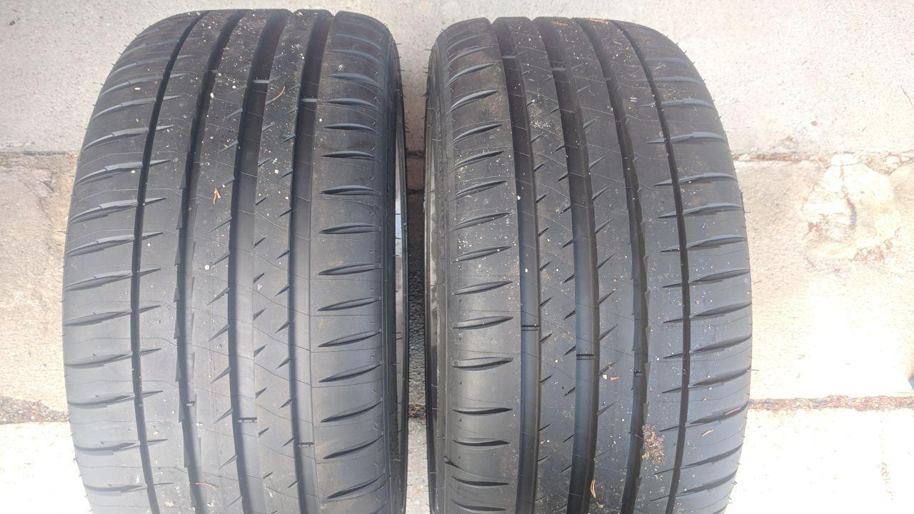

Falls das wetter mitspielt kommn diese Woche die PS4 auf meinen S2000.
Mit welchen Reifendruck fährt ihr den Reifen?

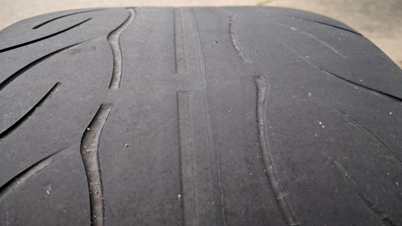

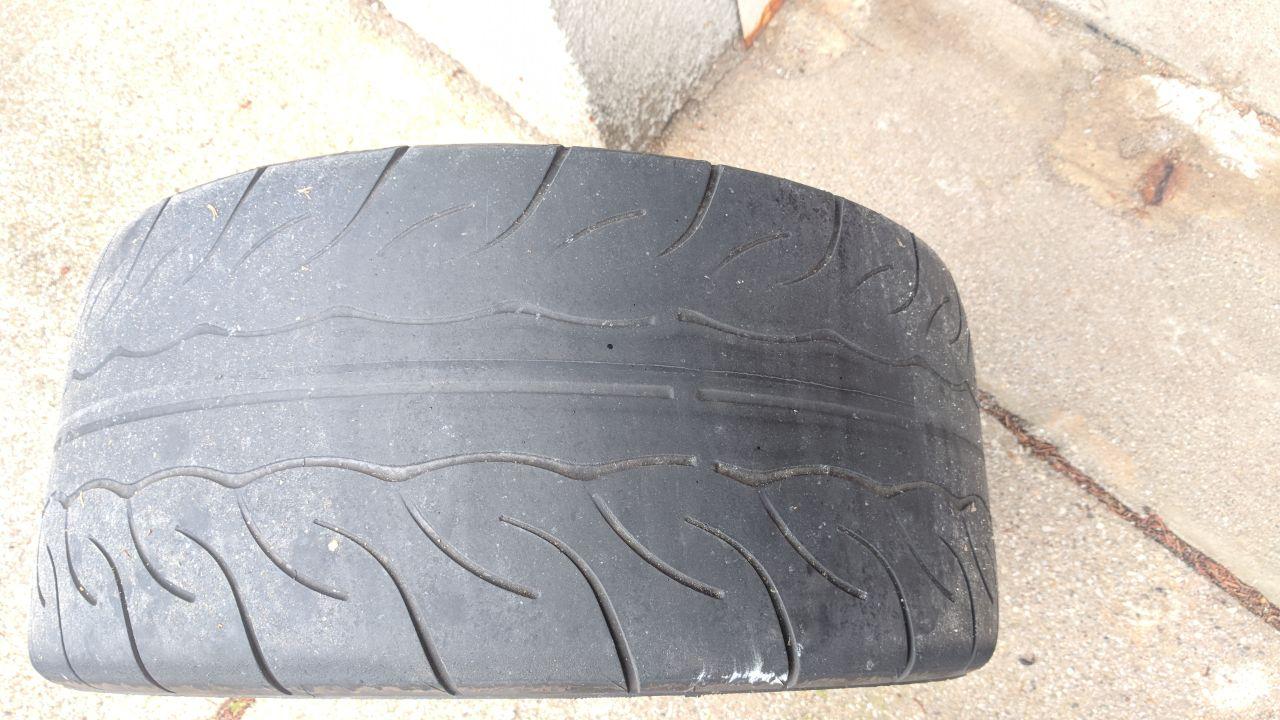

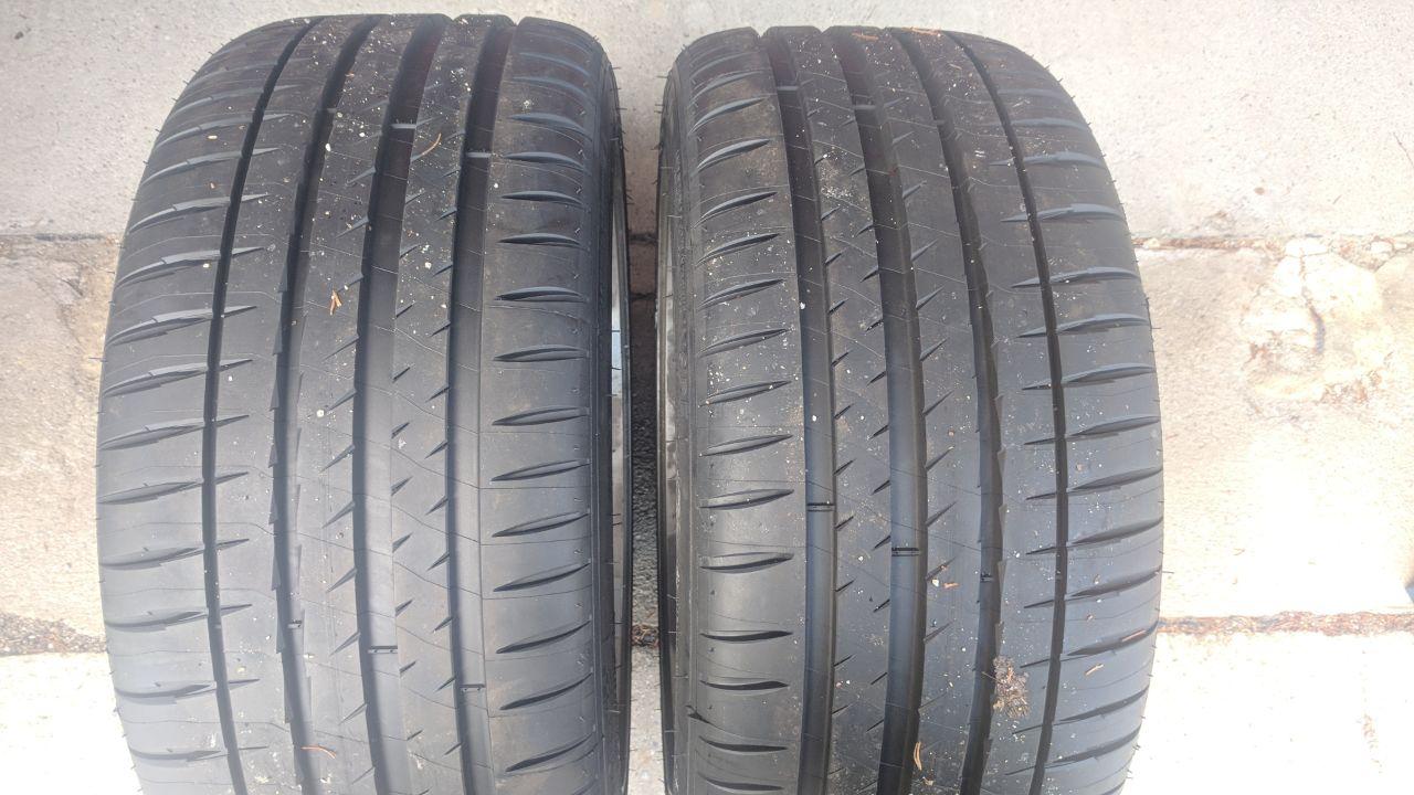

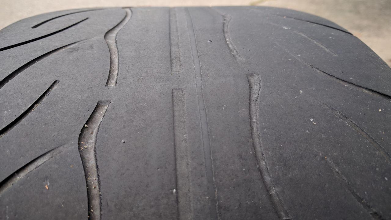

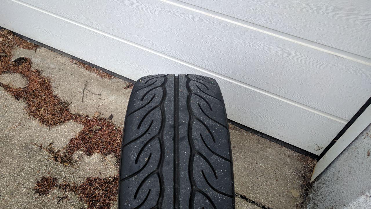

Den AF08R bin ich mit 1.9bar kalt gefahren.
