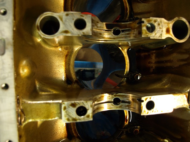

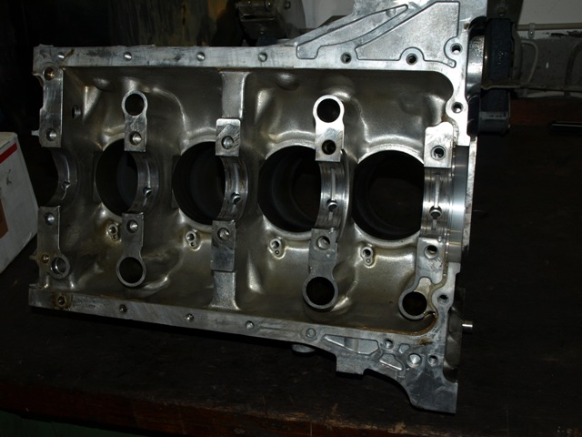

  • Moin
    ich zitiere mal Bernd
    aus seinem Motoren Thread
    Auf Seite 2 ist ja mein Block von der Kurbelgehäuseseite zu sehen. Dort sieht man dass die Laufbuchsen eigentlich nicht separat sind -wie z.B. bei den Alfa Motoren
    die Bilder und das zitat sind aus Bernds Motoren Thread
    Hier noch ein für jeden frei zugänglicher link
    Zylinder aufbohren
    zitat Bernd
    Aber die Laufbuchsen im F20C Motor sind nicht beschichtet, sondern
    faserverstärkt mit Kohlenstoff. Ich hab da ein Materialgutachten zu den
    Laufbuchsen wo man die Einlagerungen sehr gut sehen kann. Durch das
    Aufbohren und Honen werden diese Einlagerungen eben nicht weggenommen,
    sondern es kommen neue zum Vorschein.

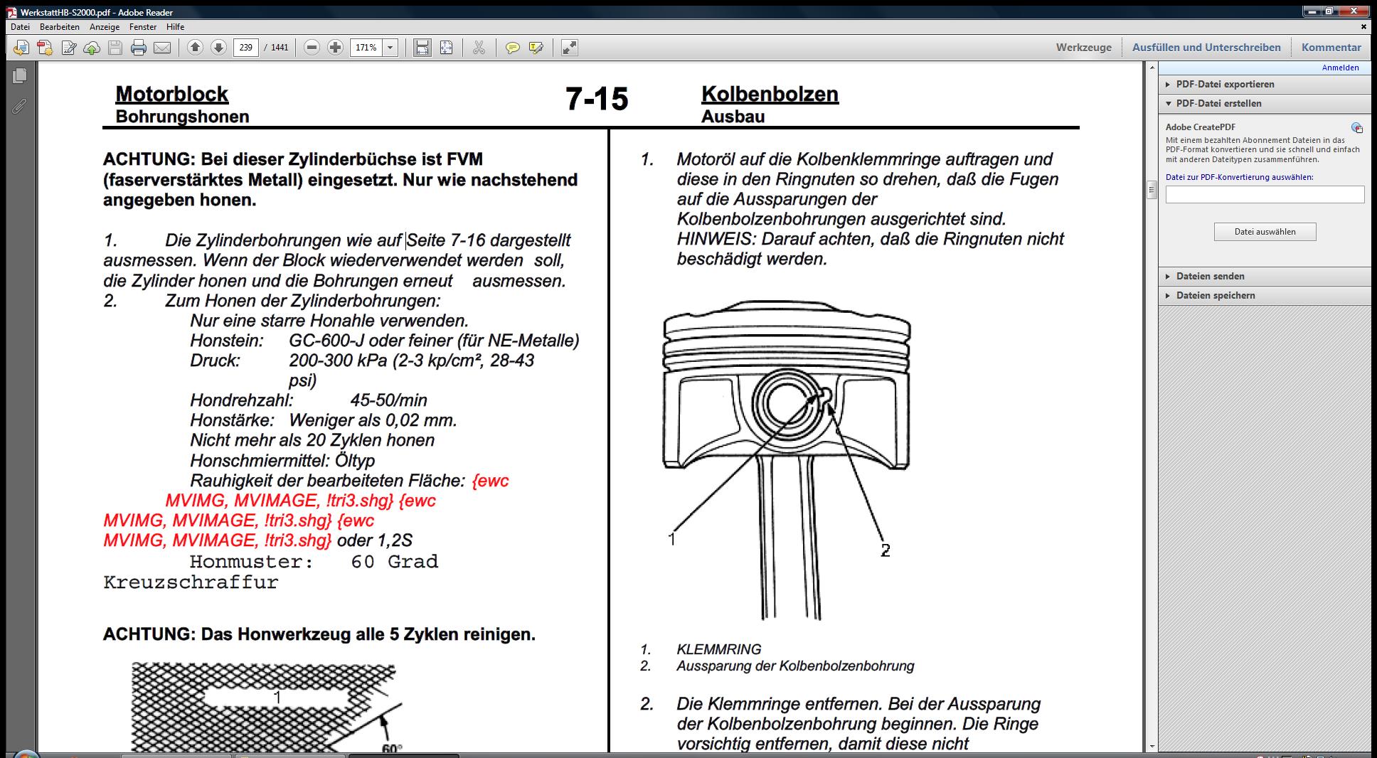

    Im Whb steht das die Laufbuchsen aus faseverstärktem Metall sind
    und im verkaufsprospekt steht was wir ja wissen das der Motorblock aus faserverstärtem Aluminium ist
    im WHb steht
    Wenn das Messergebnis bei einem der Zylinder die Verschleissgrenze der übergrössenbohrung überschreitet
    den Motorblock auswechseln

  • Verstehe ich das dann richtig, dass man einen Block bis 0,25mm "aufbohren" darf.
    Oder muss der dann neu beschichtet warden?
