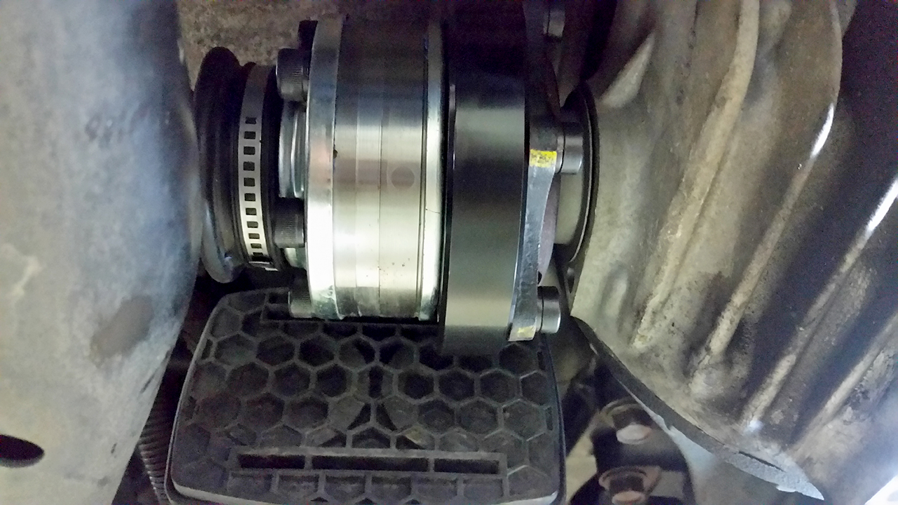

    Mein S2000 vibriert so ab 150kmh unter last. Ganz besonders übel wird es em wenn der Wagen einfedert Fuchsröhre bspw.
    Das klingt irgendwia alles nach antriebswellen..... allerdings sind das die verstärkten wellen von Driveshaftshop und auch erst 10'000km alt. Driveshaftspacers sind auch drin...
    Sonst noch jemand ne Idee was des sein könnte?

    Spacer sind megan racing.
    Difflager sind PU gelagert.
    Wenn das die Wellen sind, dann braucht man doch keine Megan Racing Spacer. Die Spacer machen doch nur beim OEM-Design des inneren Gelenks Sinn - die DSS 2.9 haben doch aber ein komplett anderes inneres Gelenk.

    Wo hast du da bitte noch die Spacer verbaut?

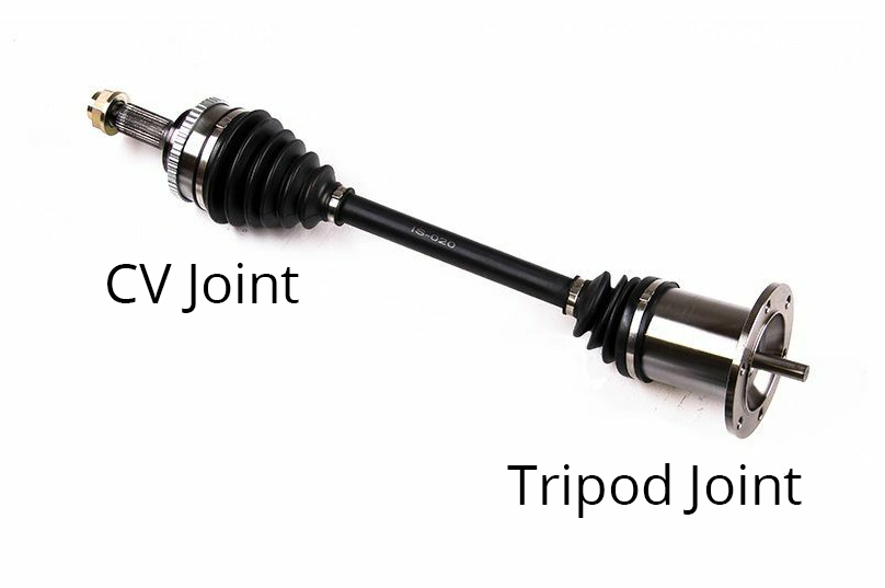

  • Das Problem sind die Wellen an sich. Die OEM sind innen hohl und die meisten Aftermarket sind aus vollem Material hergestellt.
    Ein Indiez hierfür, ist der kleinere Außendurchmesser der Aftermarket Wellen im Vergleich zu OEM.
    Dies trifft bei den AW von Insane Shafts zu und laut Berichten auch bei den Wellen von DSS.
    Bau die Wellen aus und entsorg sie bevor dir noch das Diff. um die Ohren fliegt.
