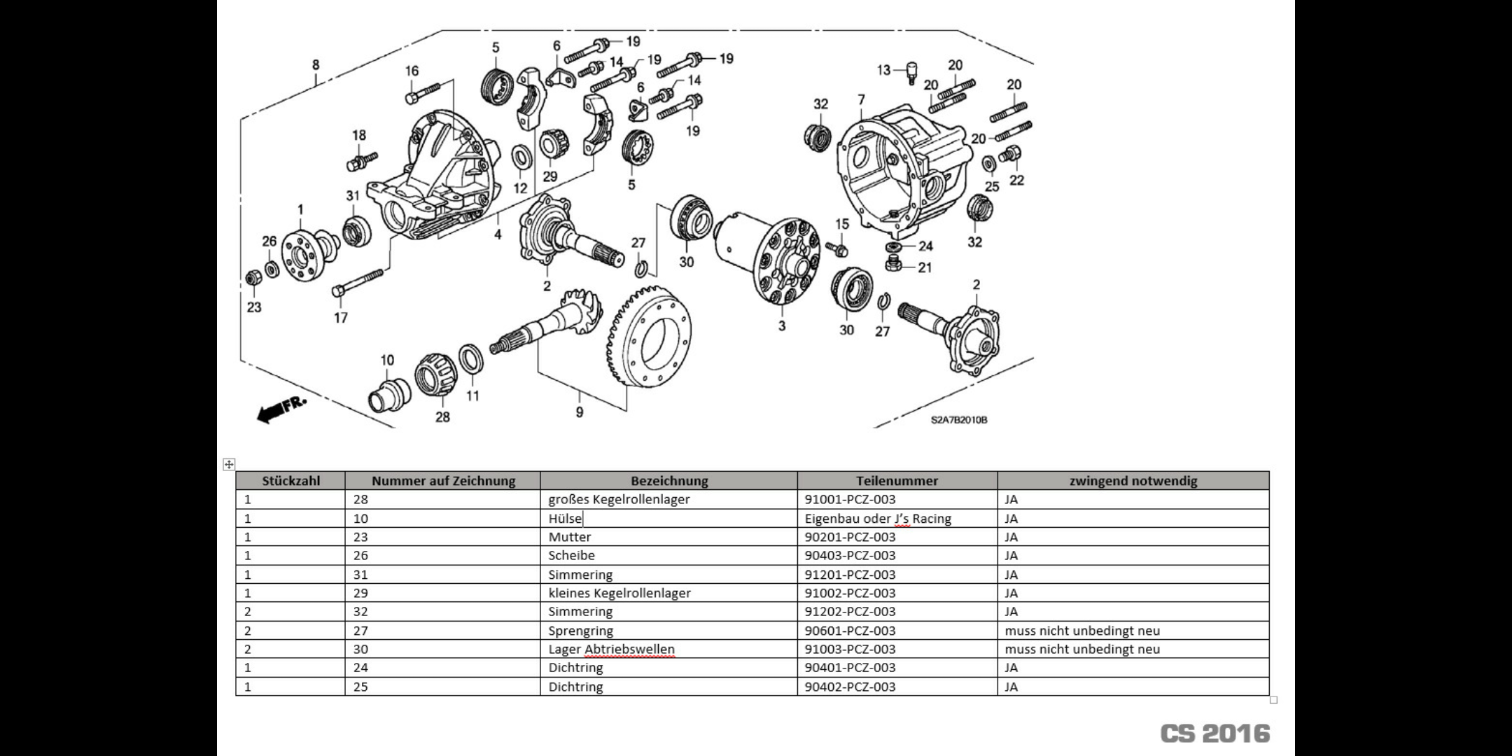

    Wollte mir ein final drive 4.44 von mazda einbauen.
    Welche Bestellnummer hat dieses und was muss sich da noch alles neu machen?
    Brauch ich eine yellow Box oder passt das noch so?

  • Hi,
    hier die mazda-teilenummer:
    M054-27-110A
    Schau dir mal das Bild im Anhang an, hatte mal vor einiger Zeit eine Liste erstellt mit den Teilen, die ich grundsätzlich immer neu mache.
    Yellow-Box macht Sinn, ansonsten geht der Tacho ~10% vor.
    Schau dir die Anleitung im Whb an, da findest du noch ein paar andere nötige Werkzeuge, wie z.B Trennmesser um das Lager von der Kegelradwelle zu ziehen.
