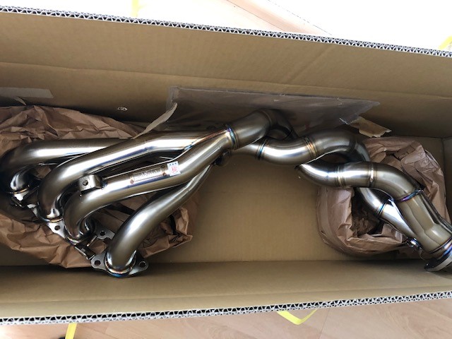

    Bestimmt die 4-1 Version. So alt ist die neue 4-2-1 Variante nicht :lol:
    https://cimg1.ibsrv.net/gimg/www.s2ki.…675cfe3e095.jpg
    https://cimg2.ibsrv.net/gimg/www.s2ki.…8338a4a8b60.jpg
