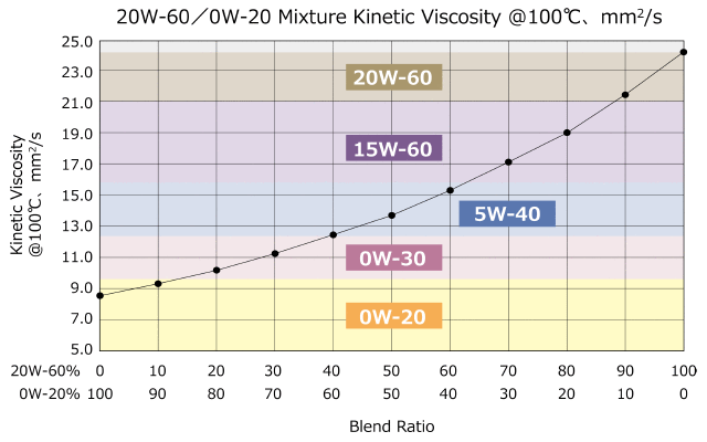

Jetzt dasselbe aus zwei verschiedenen V300 Ölen zu je 50% gemischt.
Hierzu habe ich das 20w60 und das 0w20 verwendet.
Ergibt dann ein 10w40 mit folgenden Werten:
- Visko bei 100°C: 13,39 mm²/s
- Visko bei 40°C: 80,81 mm²/s
- VI: 169
- HTHS: 4,5 mPa*s
Die Mischung scheint das bessere 10w40 zu sein. Vor allem bei 40°C und deutlich höherem Visko-Index sowie HTHS ![]()
Würde sagen 4:0 für die Mischung! ![]()
Fun Fact - die 10w40 Mischung ist von den Werten her sogar leicht besser (bis auf den VI) als das 5w40 ![]()
