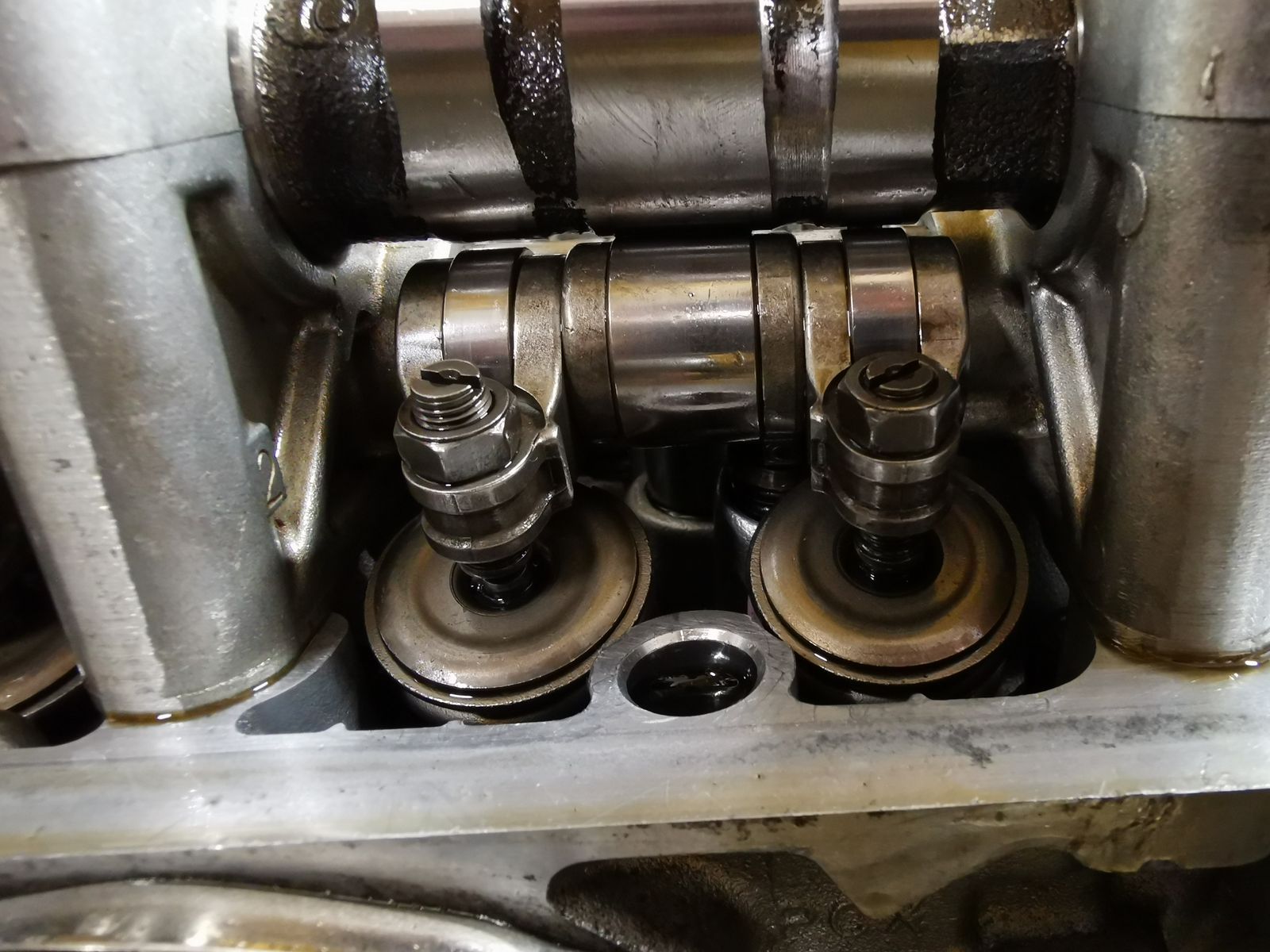

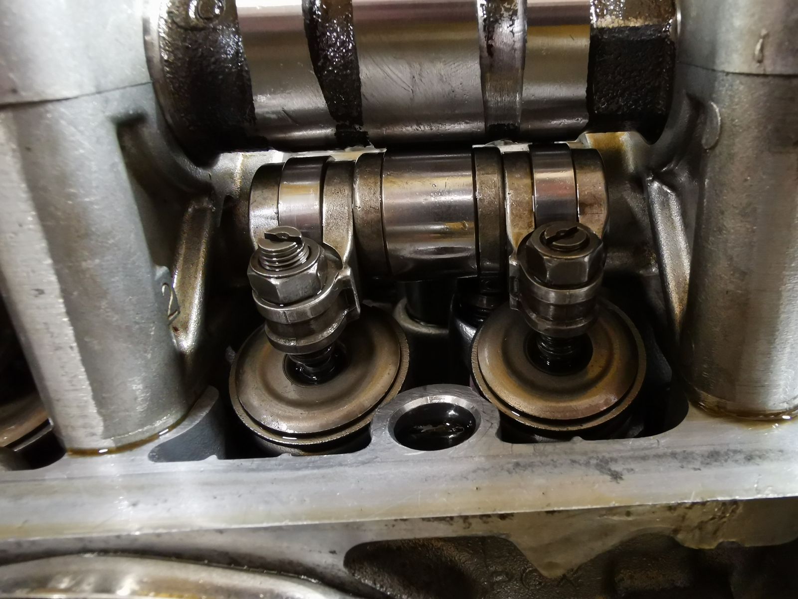

  • haben diejenigen denn auch ihr Ventilspiel nach dem Wechsel wieder richtig eingestellt? :roll::]

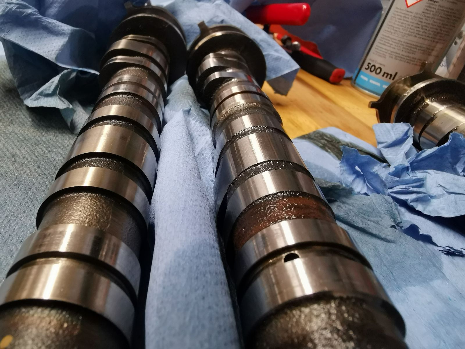

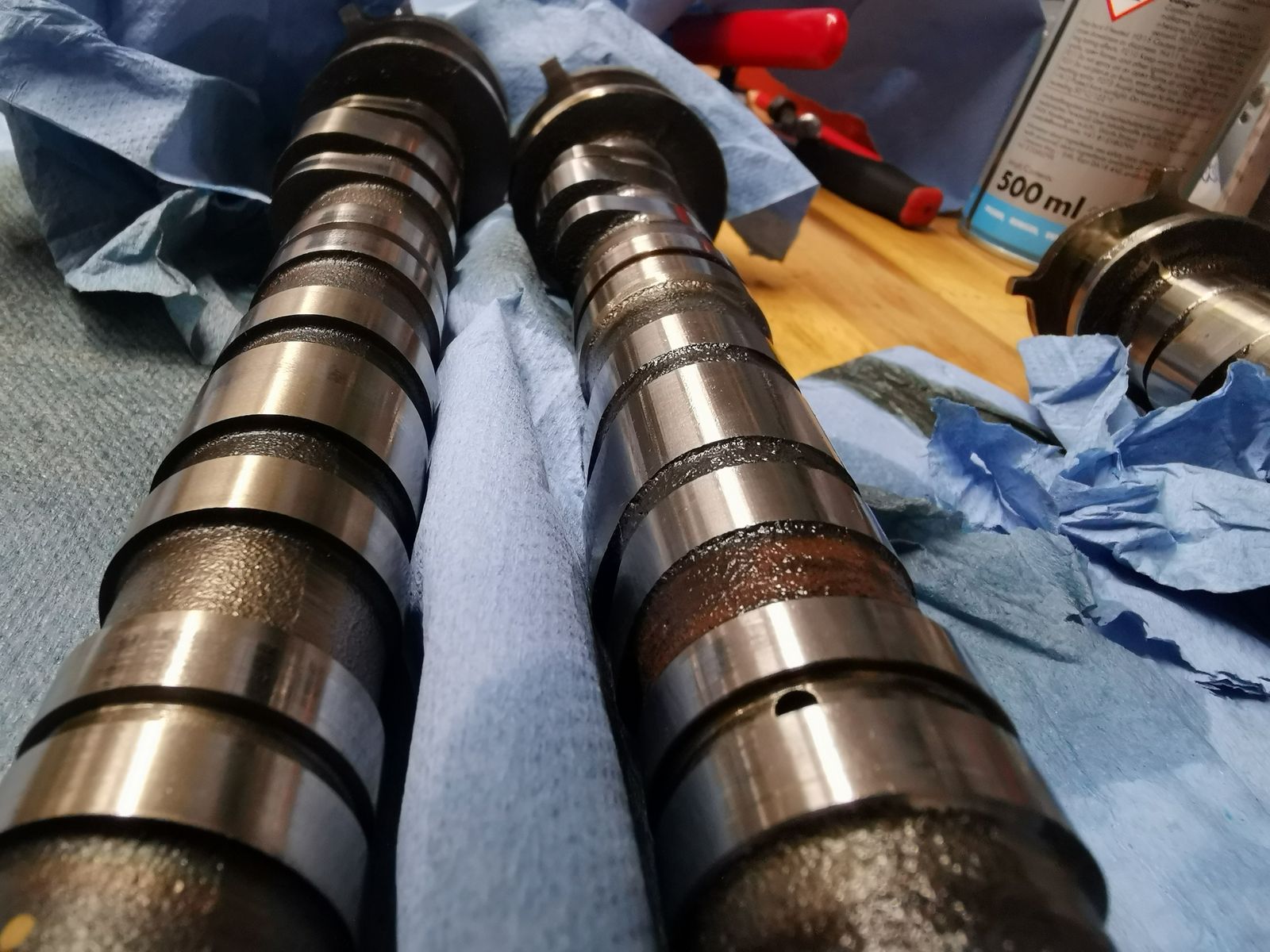

    Die Wellen sind ja vom Grundkreis schon n ganzes Stück kleiner - so wie ja jede nachgeschliffene Nockenwelle
    zum Video: Ist halt das typische gequatsche XD
    Wenn man sich die Kennlinien anschaut - und mal davon ausgeht, dass sie nicht geschönt/gemogelt sind - passt das zu der Art und Weise wie die Nocken auf diesen Wellen im Vergleich zu den Originalen aussehen:
    Die non-VTEC Nocke ist n bisschen "bauchiger" und macht etwas mehr Hub (Maße hab ich jetzt leider nicht im Kopf).
    Die VTEC-Nock ist deutlich bauchiger als die originale und macht aber nur n ganz bisschen mehr Hub.
    Bei beiden Nocken liegt der Einlassschluss etwas später als OEM.
    Somit gibt es also jeweils zum Ende des jeweiligen Drehzahlbereiches der beiden Nocken mehr Luft für den Zylinder. Eigentlich müsste dann aber am jeweils unteren Ende des nutzbaren Drehzahlbereichs ein negativer Effekt eintreten... Naja, schauen ma mal was mit den Wellem am Prüfstand raus kommt.
  • Moin,
    japp hab die Wellen als "Weihnachtsgeschenk" von mir an mein Auto verbaut XD
    Erstes Anschmeißen im Leerlauf war tip top - zu mehr bin ich noch nicht gekommen.
    Auf den Prüfstand geht es je nach Wetter und Zeit vielleicht im Mai oder erst Juni. Mal schauen
