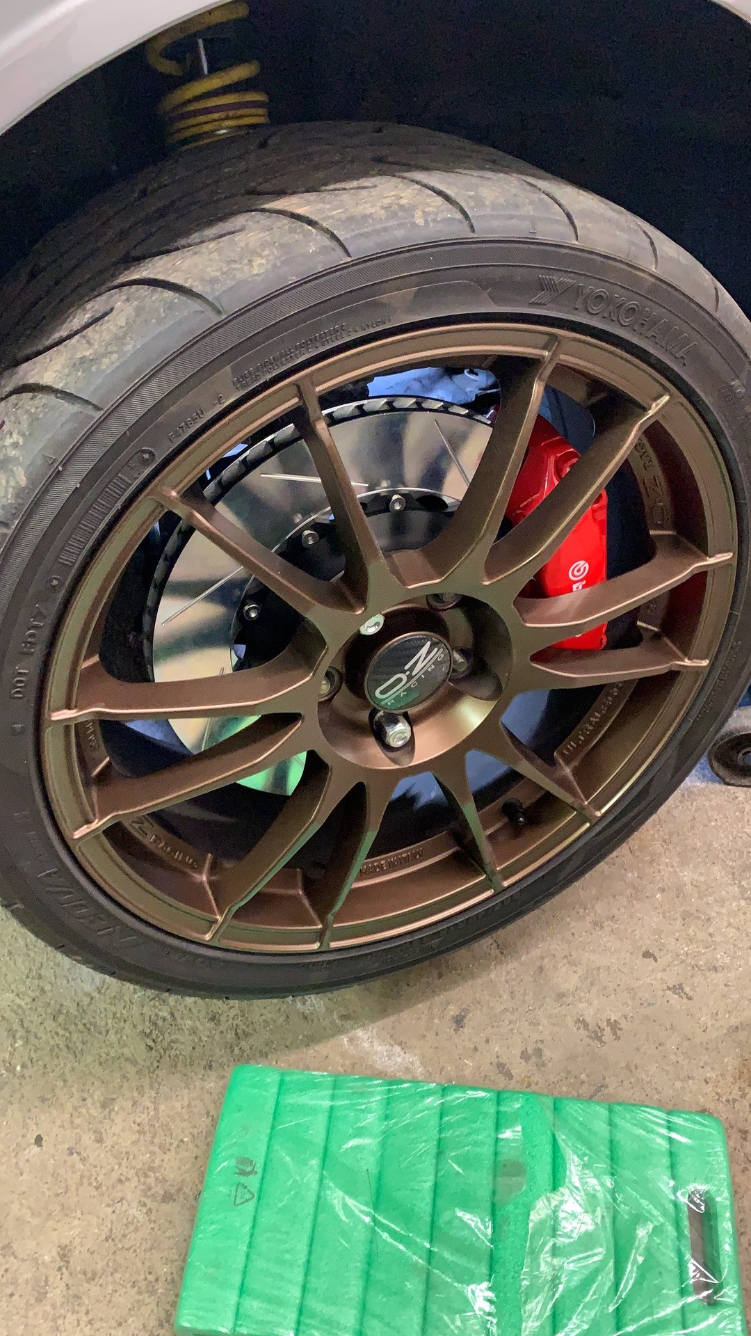

  • Kann dir leider nicht helfen, ich fahre 8.5x18 ET51 vorne mit 225er Reifen. Was möchtest du denn fahren? 215 oder noch schmaler?
    225 werde ich wahrscheinlich vorne fahren.
    Danke für den Hinweis. Ich habe nochmal mit meinem Prüfer gesprochen. Es gibt von OZ Teilegutachten für andere Autos - das ist für meinen Prüfer ausreichend.
    Allerdings müsste ich dann diese Kombination nehmen, denn für 7x18 ET50 gibt es kein Gutachten.
    VA: 7,0x18 ET45
    HA: 8,5x18 ET55
