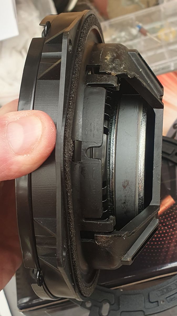

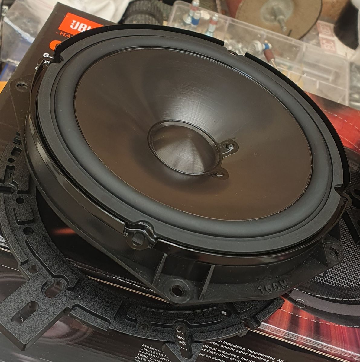

  • Habt ihr die Frequenzweiche irgendwo in der Türe verstaut?
    Welchen Distanzring brauche ich denn?
    Ich möchte aber auf jeden Fall das die Türverkleidung wieder original drauf passt.

  • Also je nachdem, wo die HTs hin kommen, würde ich die weichen so verbauen, dass du relativ einfach dran kommst. Gerade bei den teureren System sind die weichen so gestaltet, dass man verschiedene Einstellmöglichkeiten hat.
    Zum Thema Adapterringe: Meine Aluadapter müssten 15 mm stark sein. Hängt halt auch davon ab, wie groß die Einbautiefe des TMTs ist und wie viel hub das Chassis machen kann/wird. Wäre ja doof wenn die Sicke gegen die TVK stößt...
