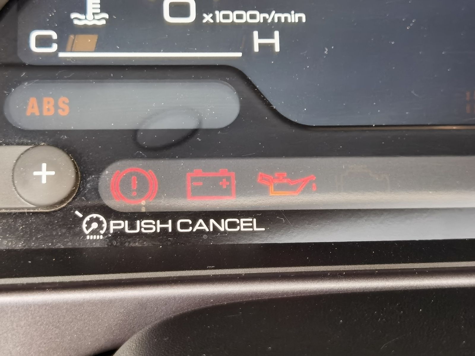

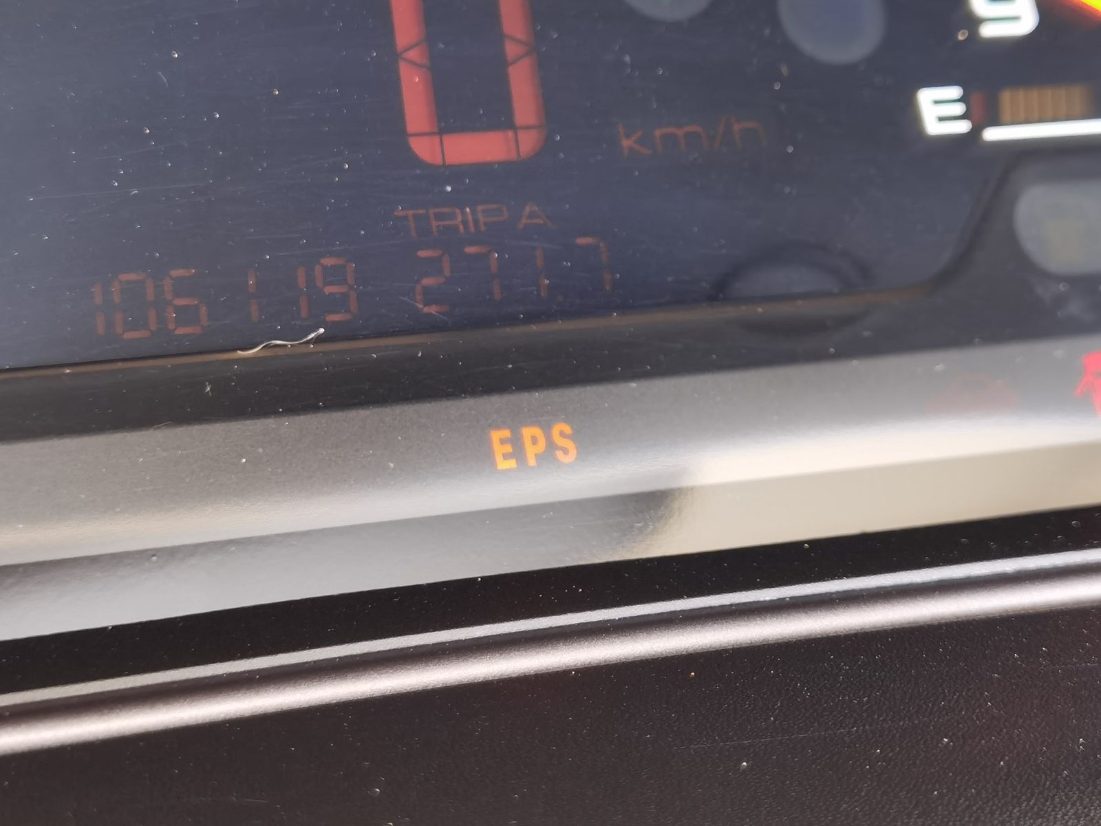

Klackern beim Druck auf Anlasser.
  • Da ist wahrscheinlich die Batterie tot. „Voll geladen“ heißt dann, daß von den 48 Ah Kapazität einer neuen Batterie vielleicht noch 15 Ah über sind. Auch wenn Du 12 Volt anliegen hast, reicht das nicht mehr zum Starten.
    Habe ich bei meinem gerade im Oktober durch, gleiches Spiel…
    Lg, Alex :)
    1st Owner
    Einmal editiert, zuletzt von Agent Orange (26. Mai 2022 um 15:24)
  • Video benötigt eine Freigabe.
    Klingt das so wie in diesem Video?
    Problem war hier wohl die Batterie auch wenn ich das nicht ganz glauben kann weil sein Tacho kurzzeitig aus und sprungartig wieder angeht. Hatte ich jetzt so bei einer leeren Batterie noch nie.
