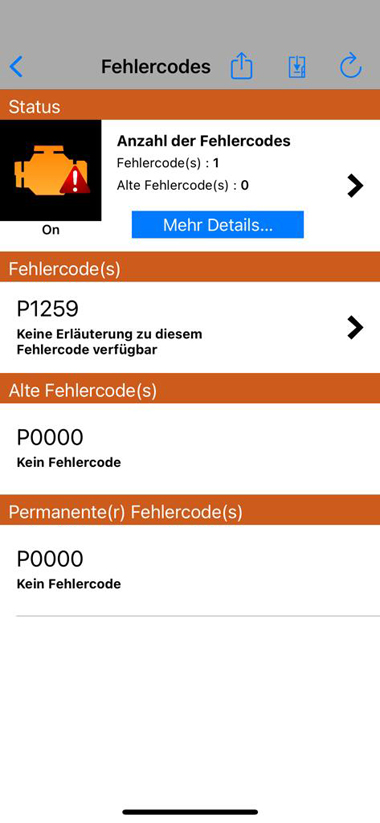

Hast du mal per OBD-Dongle den Fehlerspeicher ausgelesen?

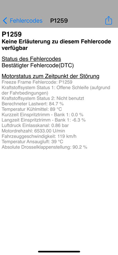

Der Fehlercode P1259 ist laut WHB: "VTEC system" ohne genauere Erklärung. Die Diagnose ist auf Seite 11-117 und folgende für MJ00-03.
