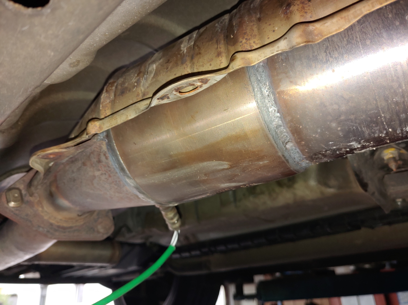

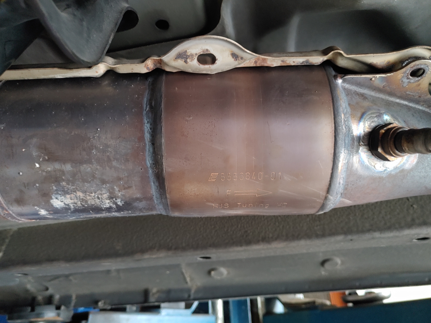

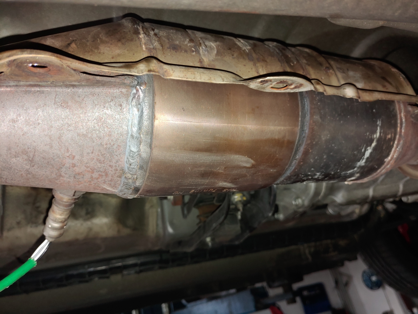

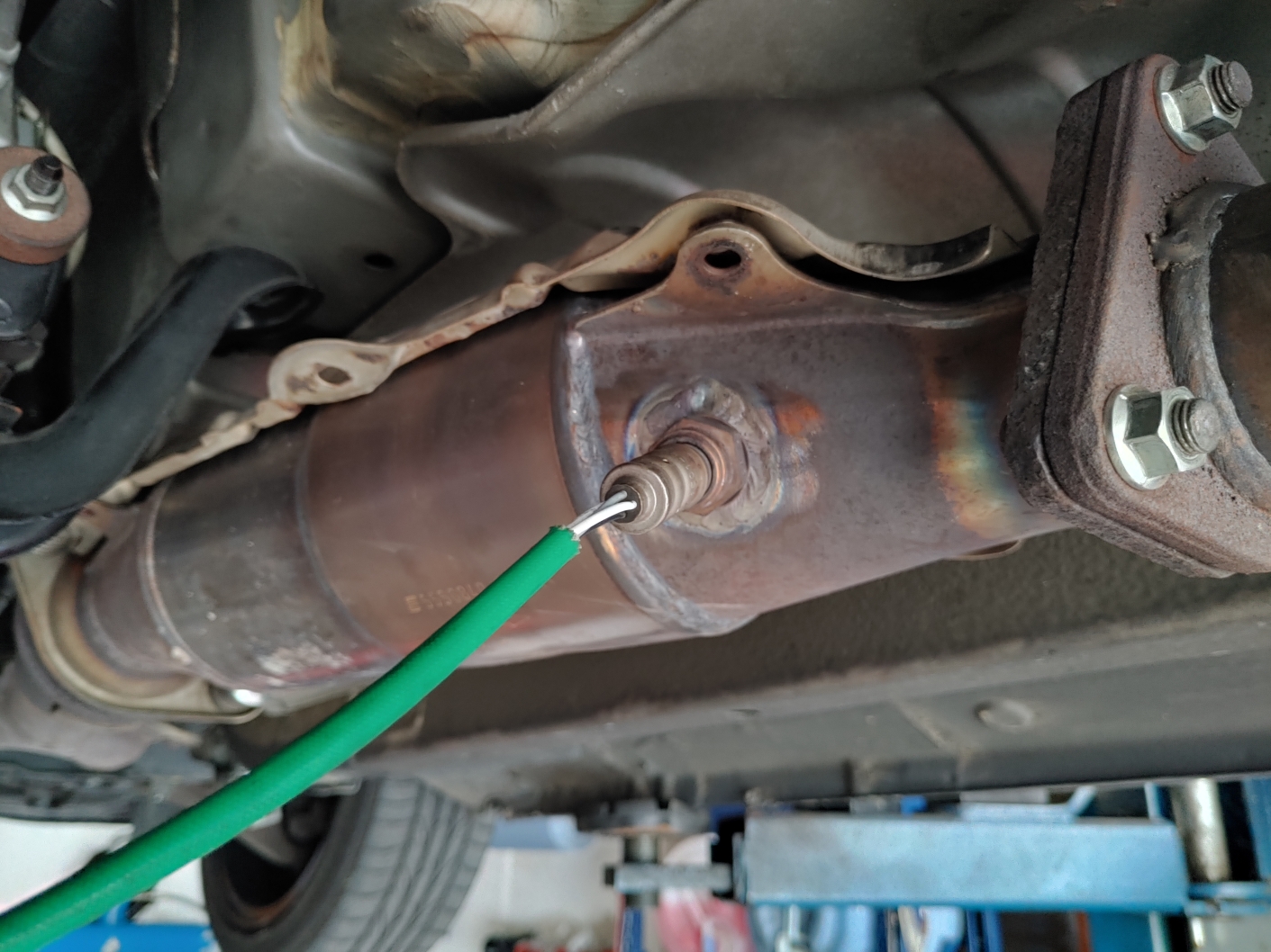

    Hat mir mein örtlicher Felgen- und Tuning-Betrieb gemacht, bzw. der Inhaber kennt nen guten Schweisser, der den Alten erstmal auf eine Vorrichtung gespannt hat, den Kat-Einsatz rausgeschnitten und den neuen eingeschweisst hat. Passgenauigkeit 100%.
    Kosten waren leider auch so knapp 1k, aber was soll ma da machen...
    Von den Bildern her wirkt der bei AKR aber nicht gerade qualitativ verarbeitet...
    Hier noch Bilder von meinem.
    Ich habe leider kein Foto wo noch das untere Schutzblech montiert ist, sieht aber damit wie gesagt so OEM wie nur möglich aus.
