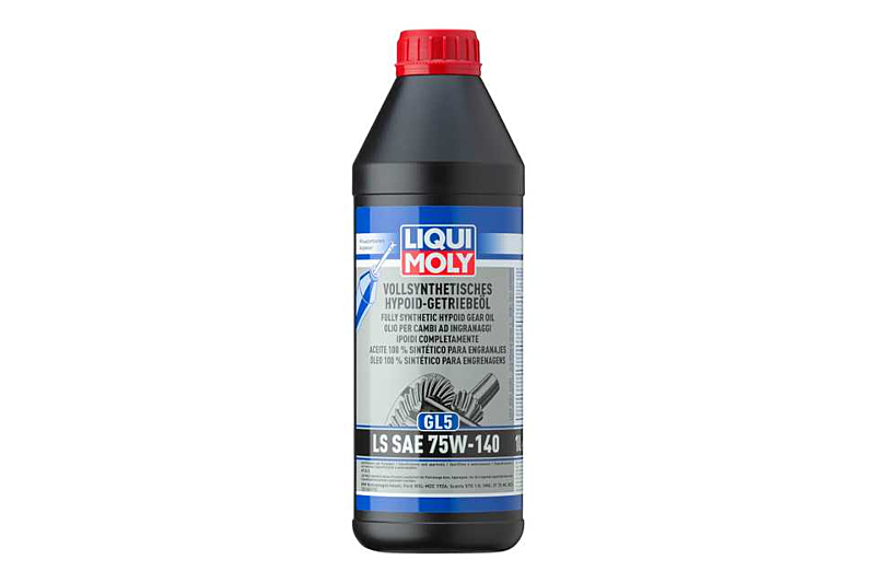

  • Ich benutze seit 90k km das vollsynthetische Liqui moly in der 140er visko
    Nummer 4421
    Vollsynthetisches Hypoid-Getriebeöl (GL5) LS SAE 75W-140
    Vollsynthetisches Hypoidgetriebeöl mit extrem hoher Leistungsreserve. Sorgt für ein exaktes Reibverhalten und bietet eine hervorragende Alterungsbeständigkeit.…
    www.liqui-moly.com

  • Castrol TRANSMAX Axle Long Life 75W-90
  • Wenn Castrol , dann das was 9000-rpm bereits geschrieben hat.

  • Ich fahre das Castrol 75W-140 und bin zufrieden. Von Motul soll auch gut sein.
    Mich würde aber auch interessieren ob das Original von Honda (spürbar) besser wäre. Teurer ist es auf jeden fall.
