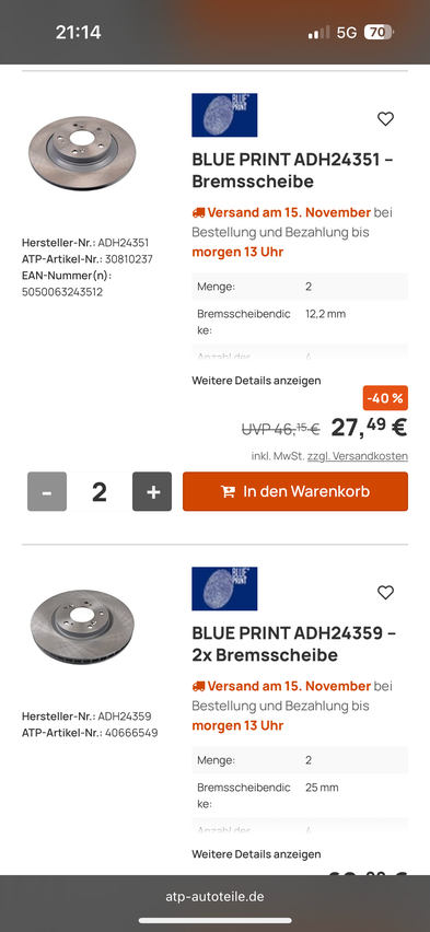

Die Größe möchte ich nicht verändern, mir gehts nur um die genaue Bestellung der Bremsscheiben, da im Internet häufig 5 verschiedene Größen aufgelistet sind zb für die Vorderachse.
Da bei mir betreffend der Bremse eh alles neu muss, möchte ich gleich nen komplettes Paket bestellen, die EBC sind laut link schon mal sehr interessant ( danke für den Link )
Aber eventuell werden es auch normale Scheiben, bin noch am stöbern
OEM
VA: 300mm Durchmesser, 25mm Dicke der Scheibe (innenbelüftet), 39,6mm Gesamthöhe inkl. Topf
HA: 282mm Durchmesser, 12mm Dicke der Scheibe (massiv), 40 mm Gesamthöhe inkl. Topf

Ich müsste noch kurz was nachfragen betreffend den Bremsbelägen, bei meinem Teile Händler werden für die hinteren Bremsbeläge zb von der Marke Textar das System Nissin und Akebono angezeigt, von der Marke ATE werden nur Bremsbeläge mit dem System Akebono angezeigt ( auch hinten ).
Passen den die Beläge mit Akebono System? Den Optisch sehen die Beläge laut Foto gleich aus 🤔
