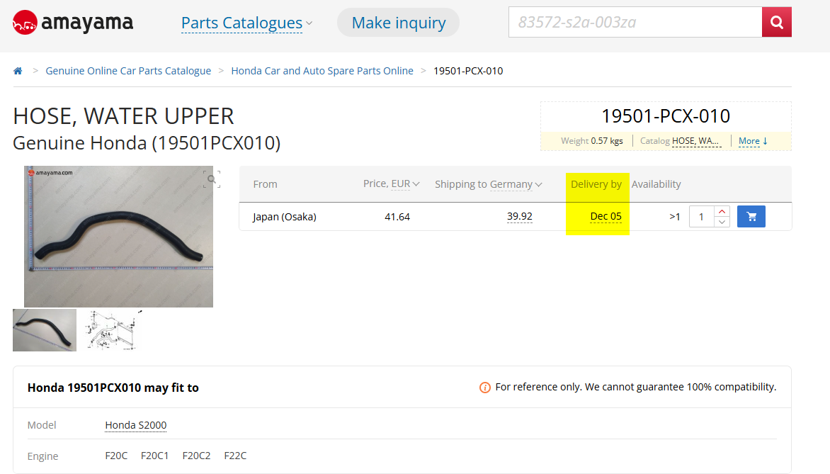

    lieferzeit bei Amayama ist unterschiedlich, wohl auch je nachdem wie viel du bestellst. Ich rechne generell immer mit 4-6 Wochen an meiner Haustür.
    Wenn ich aber bei Amayama schaue, zeigt es mir ein Versanddatum vom 05.12. an, dann ca. 1 Woche bis an die Haustür. Also könnte ich von Mitte Dez ausgehen.
    Aber das würde jetzt auch (42+40Vers.+Zoll usw.) ca. bei 95-100€ liegen. Dann kann ich auch darüber nachdenken einen von Mishimoto zu besorgen. Hier z.b. für 124€ im Set.
    Beachte aber: alle meine Angaben von Deutschland aus gesehen.
  • Amayama Lieferungen nach DE dauern, je nach Verfügbarkeit der Teile in Japan (Amayama hat kein Lager, sondern bestellt auch bei den jewiligen Herstellern), im Schnitt 1-2 Wochen. Denk dran, dass Einfuhrabgaben (Steuer, Zoll, Handling Fee) auf den Preis (inkl. Versand) noch draufkommen.

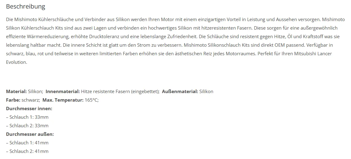

  • Also nicht oem und lieferbar hab ich jetzt nur mishimoto gefunden und m2
    Skunk2 ist versand nach eu nicht möglich, also viel auswahl hab ich nicht
    Würde eventuell die mishimoto nehmen, nur weiß nicht ob die auch lang halten bzw ob die passgenauigkeit gegeben ist. Hab keine Lust dann doch wieder oem bestellen zu müssen.

  • Es gibt so viele Alternativen: Spoon, Skunk2, HPS, Samco, Mishimoto usw.
    Alle haben einen 3-lagigen Silikonverbund.
  • Hab aber gelesen das einige Probleme mit den Schellen hatten, sprich ist nicht zu 100% dicht ect ect oder die Schläuche werden eingeschnitten ( aus dem Ami Forum )

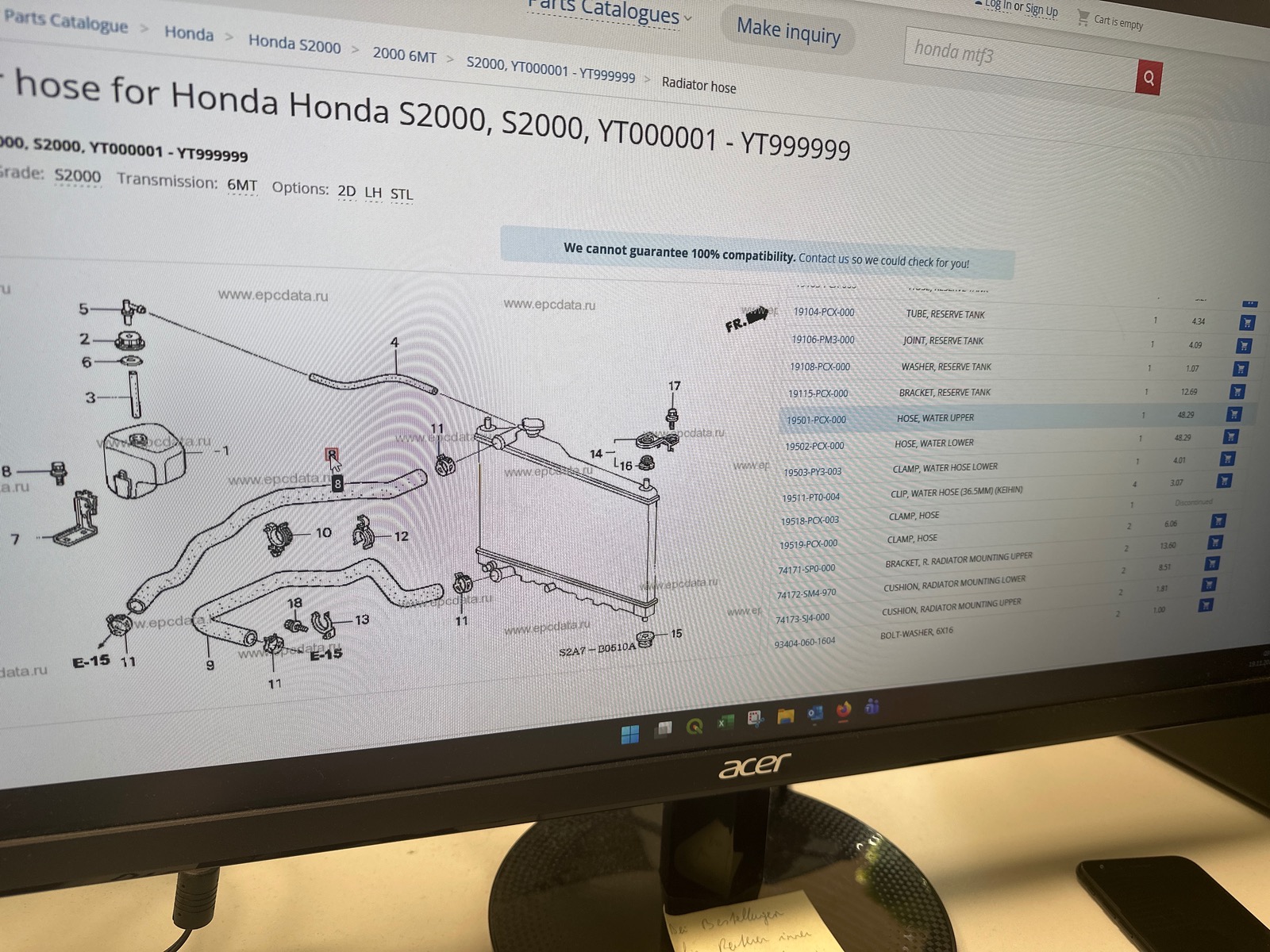

  • ist die Artikelnummer in japan anders? Bei uns in der EU lautet die Artikelnummer für den oberen Kühlerschlauch 19501 pcx 000 und für den unteren 19502 pcx 000
    Nicht das der Kühlerschlauch nicht past bzw für nen S2000 ap2 ist, der eventuell anders ist
  • Über Ersatzteile-Honda.de kannst du spezifisch für dein Euro Modell schauen und dann mit dieser Teilenummer bei Amayama bestellen

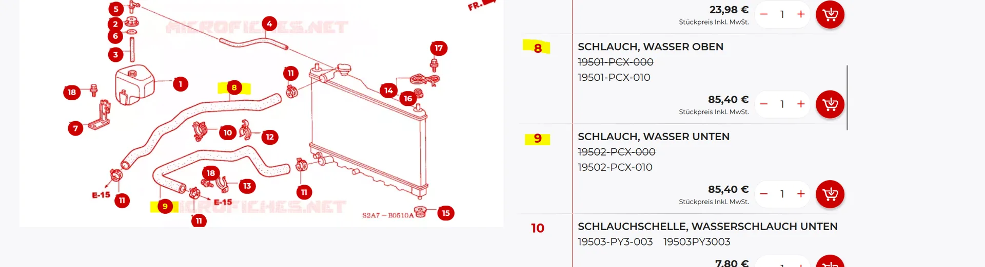

  • Ich kenne dein Baujahr nicht aber ich habe mal verglichen was im pre-Facelift und Facelift verbaut wird.
    Demnach wird deine alte Sachnummer durch die neuen (siehe Pos. 8 & 9) ersetzt:
    Grund hierfür wird wohl ein Wechsel des Lieferanten sein.
    Kannst daher die Sachnummern 19501PCX010, 19502PCX010 bestellen.
    Über BHJ sind sie gut 10 Euro günstiger wie über Amayama.
