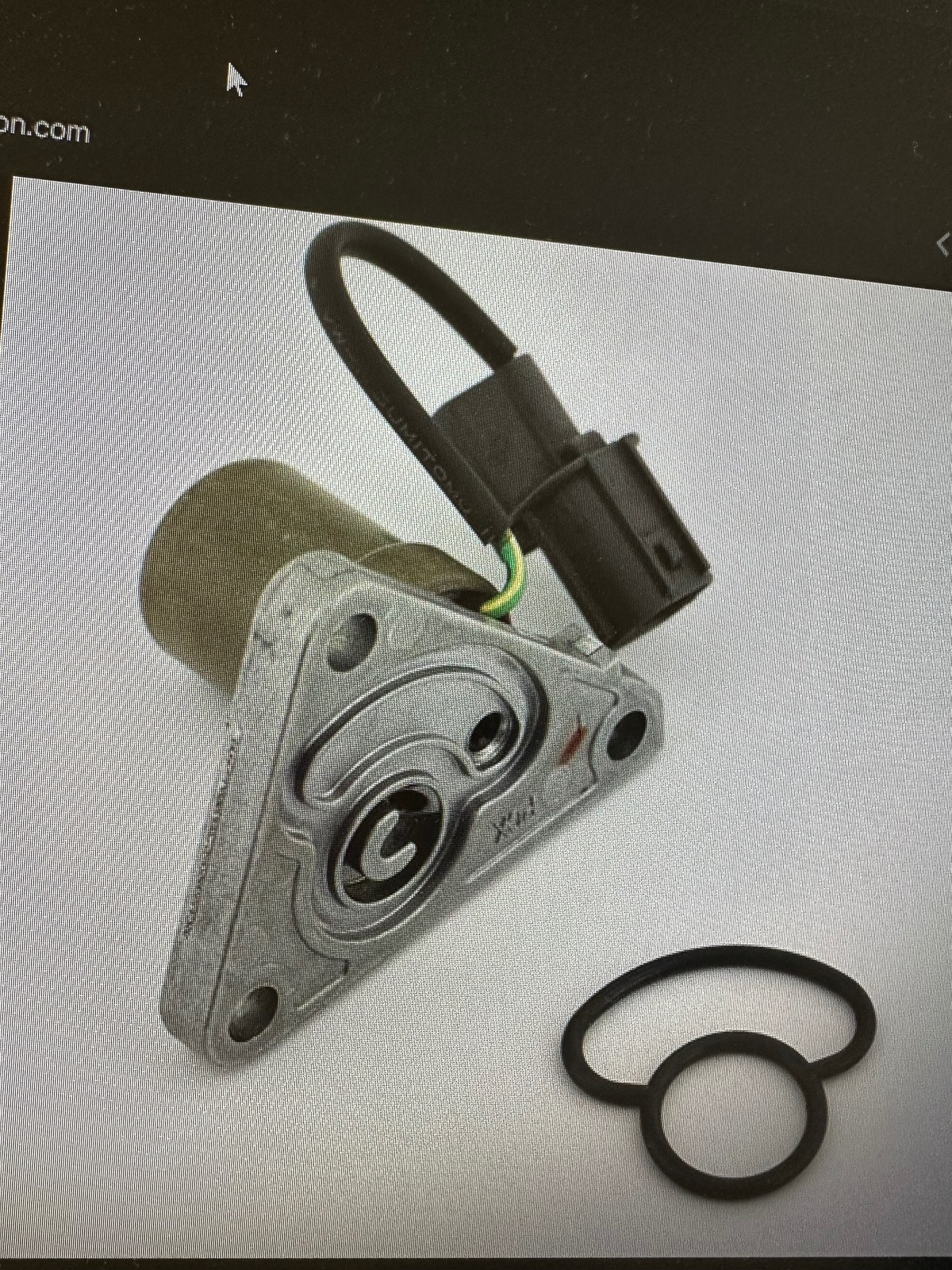

VTEC Ventil obere Dichtung
  • Hi,
    Diese Dichtung wird im teilekatalog nicht gelistet.
    Es gibt nur die Dichtung zum Kopf einzeln.

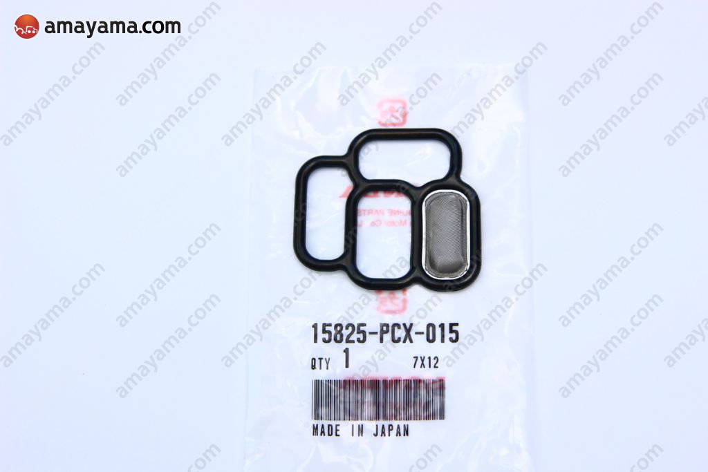

    15825-PCX-015
    Honda 15825-PCX-015 (15825PCX015) FILTER ASSY., SPOOL VALVE
    Honda 15825-PCX-015 (15825PCX015) FILTER ASSY., SPOOL VALVE. New & genuine Japanese car parts. Fast shipping. Low prices. Request a quote from Amayama Trading…
    www.amayama.com

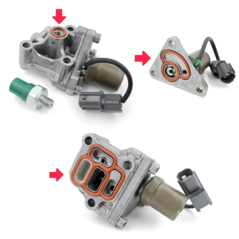

  • Die obere Vtec Solenoid Dichtung gibt es einzeln nicht von Honda:
    Es gibt aber einen Ersatz von Kraken-Automotive:

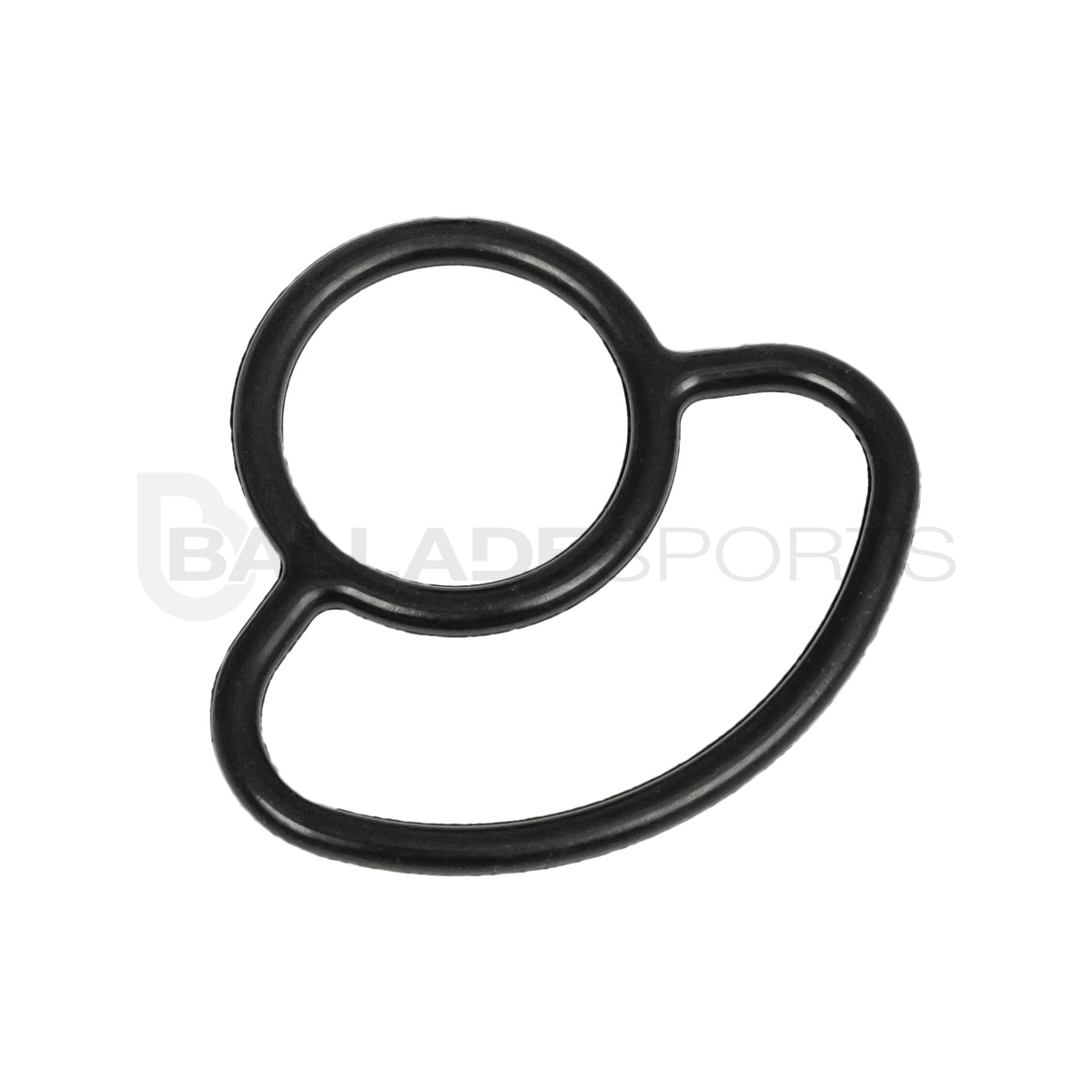

    Ballade Sports:
    OE Replacement Honda 00-09 S2000 VTEC Solenoid Upper Gasket
    Replacement upper VTEC Solenoid Gasket for 00-09 Honda S2000. Not sold by Honda individually.
    balladesports.com
    Die Ballade-Dichtung soll jedoch nach kurzer Zeit undicht werden.
    Würde aber generell die Finger von Balade Produkten lassen.
