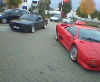

Einer von uns verkauft einen Enkei-Felgen. Und ich will wissen , ob es passt oder nicht. Aber er lässt es nicht ausprobieren. Ich weiß nicht, ob es so Gummi-ringe benötigt(wenn es zu groß ist)oder nicht. Also dann mal los. *lol*
Enkei Felgen für BMWci

Hab auch noch nicht rausgefunden, welche Felgen wo drauf passen sollen. Lambo Enkei Felgen auf einen BMW (oder gar umgekehrt) ? Also sofern sich mir der Sinn recht erschlossen hat, müssen folgende Angaben bei den Felgen übereinstimmen:
- ET
- Lochkreis
- Nabenbohrung (hier könnte man evtl. mit Zentrierringen angleichen)
- Felgenbreite
- Felgendurchmesser
Geh auf http://www.wheelmachine.de und such Dir die Felgendaten des Lambo raus und gleich sie mit denen des BMW ab. Dann weisst Du ob die Teile passen. Glaube aber eher nicht dran.
