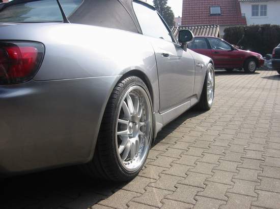

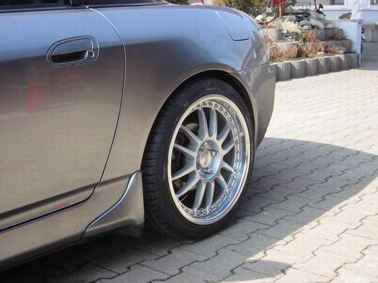

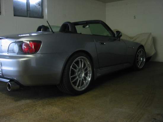

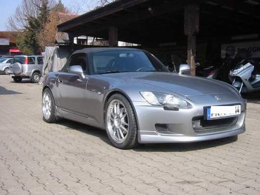

Endlich, heute habe ich sie bekommen, meine neuen 18"
OZ SL III, endlich
Augurrrrrrrrrrrrrrrrrrrrrrri sehen toll aus freue mich sie live zu sehen
Gruss Francesco -
Sieht klasse aus!! Ich habe ja die "normalen" aber in Anthrazit! Gibt es die SL III auch in Anthrazit??
Gruß Marius -
Seehr schoene Felgen...musst nur noch das Auto umlackieren!

Soweit ich weiß gibt es die nur so, aber polierte Ringe sind doch eh schöner als anders. -

StephanW schrieb am Wed, 14 July 2004 07:45
Hallo Jan, Danke,
in welcher Größe hast DU die Felgen gekauft und mit welcher Bereifung / Reifengröße ?
vorne 8x18 mit 225/40-18, hinten 9,5x18 mit 255/35-18 besohlt mit Conti Sport Contact 2
Bist Du mit dem Fahrverhalten zufrieden ?
ja, aber das Verhalten mit 18" ist Geschmackssache, wobei die Contis sehr gutmütig geradeaus laufen
Bist Du mit der Qualität der Felgen zufrieden ?
Qualität ist super
Musstest Du am Radkasten etwas verändern ?
vorne den Innenradlaufschutz aus Kunststoff auf die innere Kotflügelkante gelegt, hinten gebördelt
Kannst DU mir sagen, was Du bezahlt hast und wo Du die eingetragen bekommen hast ?bei meinem Hondahändler Autohaus Birk in Lindau www.auto-birk.de , der war auf Anhieb der günstigste

Klaro gibt es ein Gutachten für diese Felgen, allerdings muß man sie dazu über Nippon beziehen, oder ?? Auf jedenfall sind sie problemlos vom TÜV beim Händler eingetragen worden.
Was die wiegen weiß ich nicht, aber mit Sicherheit mehr als eine einteilige Felge
