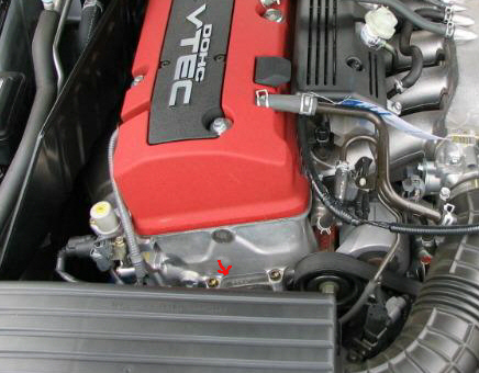

    musste auch feststellen das meiner schwitzt, ca. 1,5 Jahre alt, keine 20k auf dem Tacho. Ich hab mal ein Bild dran gehängt, die Stelle wo meiner schwitzt habe ich markiert. (Es ist nicht mein Motor, auf dem Bild ist nix zu erkennen)
    Wieder die Frage, bin ich alleine? Da ich in ca. 2 Wochen eh n Werkstatt Termin habe werde ich da auf jeden Fall drauf hinweisen.

  • Das da vorn ist nur die Abdichtung zum Kettenkasten. Ist zwar auch Teil der Kopfdichtung aber der Bereich steht nicht unter Druck oder hohen Temperaturen. Man kann das zwar reparieren indem erst die Ölwanne und dann der vordere Deckel abgenommen wird und alles mit Dichtmasse wieder eingesetzt wird. Aber da der Bereich nicht wirklich rumsaut und es nur eine Kleinigkeit ist würde ich das so lassen.
    Beim Reparieren wird erfahrungsgemäß nur wieder mehr kaputtgemacht. :roll:
