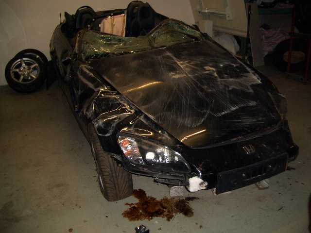

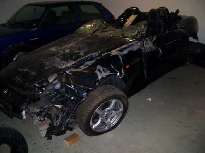

    Ich habe mir das Fahrzeug gründlich angeschaut. Es ist ein Wunder dass der Fahrer überlebt hat.
    Der Scheibenrahmen ist komplett eingedrückt. Das Fahrzeug rutschte über die Haube und die Überschlagbügel.
    Alle Achsteile zerstört, eigentlich alles auf den Aussenseiten. Zur Mitte hin Differential und Motor keine sichtbaren Beschädigungen.
    Durch die Windschutzscheibe ist praktisch der Überlebensraum NICHT gesichert worden.
    Da macht man sich doch einige Gedanken über die Sicherheit, speziell bei Überschlag !
    Ich finde da sollte Honda nachlegen, habe da schon bessere Crashresultate bei Roadster gesehen.

    aber die scheibe ist in der mitte so eingeknickt, womöglich der rahmen gebrochen. da war vielleicht doch noch was im weg. die scheibenrahmen-holme aussen stehen ja wesentlich höher als die mitte! das kann durch bloßes rutschen ohne weiteren impact kaum geschehen! was meint ihr?!

    aber immerhin haben die hinteren bügel gehalten. wobei der auf der beifahrerseite auch leicht lediert ausschaut. Shocked

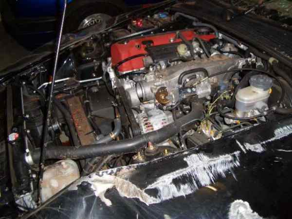

    Das weiße ist das blanke Metall, die Haube wurde an einer Stelle komplett durchgeschliffen.
    Die Überrollbügel (Plastik natürlich weg )sehen noch gut aus, aber die Oberkanten der Sitze sind auch weggeschliffen.
    Er hat sich vermutlich 1 1/2 fach überschlagen , da alle Blechteile zerstört sind und ist dann über das Dach gerutscht.
    Auf den Bilder kommt es nicht so sehr rüber, tatsächlich sieht das Auto noch schlimmer aus.
