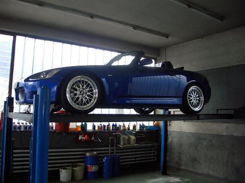

Endlich hatte ich genügend Zeit, mich an die "Operation" Hinterachse zu wagen...

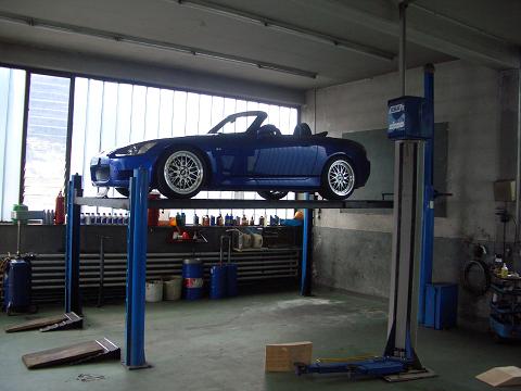

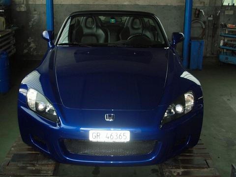

Meinem lieben S2000 wurde eine kleine Vollnarkose verpasst und dann wurde er auf den Operationstisch gestossen:

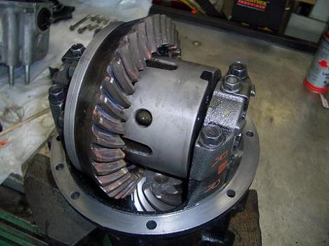

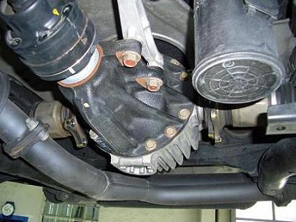

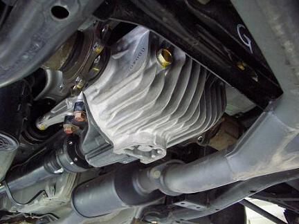

Hier sieht man, wie das kleine Differential noch schlummert:
Es weiss ja gar nicht, was ihm bevor steht....

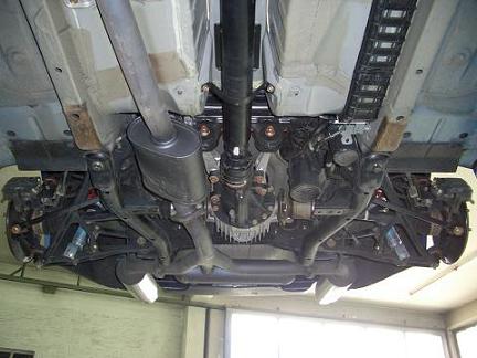

Hier der schöne Hintern meines S....
Hier ist noch fast alles dran...

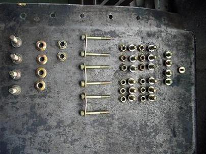

Und schon fehlen viele, viele Schräubchen....

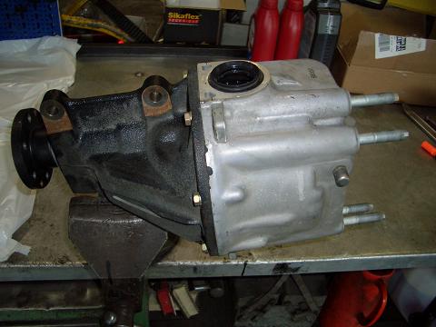

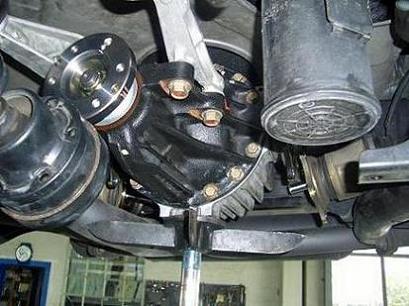

Sooo, nun ist es draussen... hoffentlich gehts dem S gut.... (Narkose) Zustand stabil...

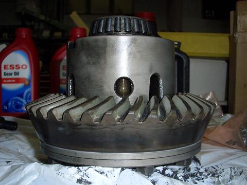

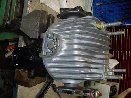

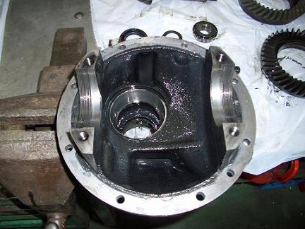

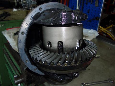

Hier mit entferntem Differential Deckel....
uiiii..... ich sag Euch... das stinkt... Schrecklich...

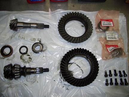

Das neue Pignon und Tellerrad liegt bereit...

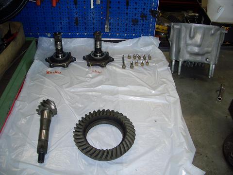

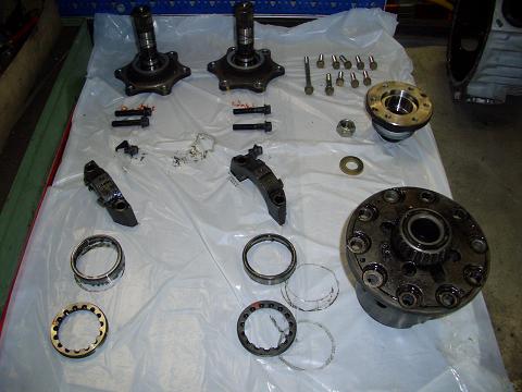

Die liebevoll ausgebauten Teile....
Hier nun oben das neue Diff-Set (unteres Bild)
und unten das alte Pignon und Tellerrad...
Gähnende Lehre im Bauch des Diff....

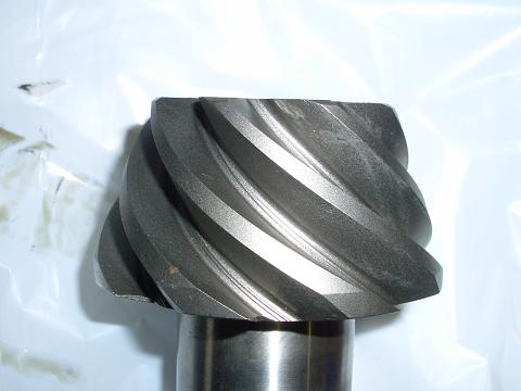

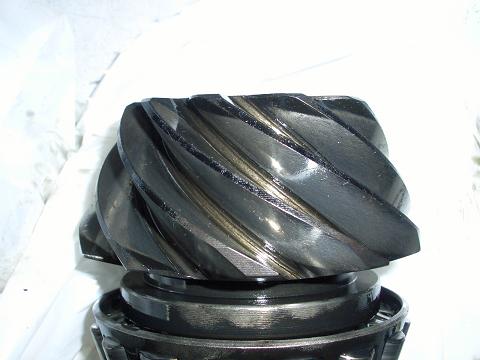

Hier das alte Pignon Antriebskegelrad...
und hier das neue.... viel weniger breit...

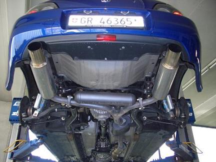

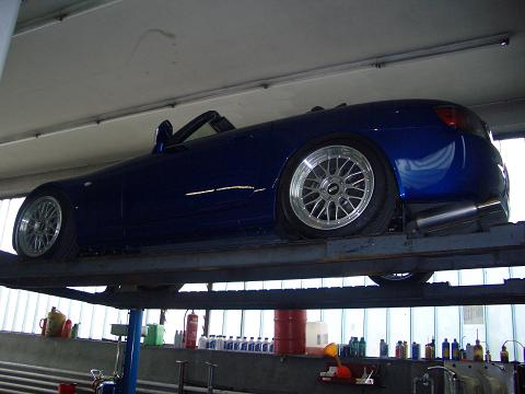

Dann hab ich die Bremsflüssigkeit gleich auch noch gewechselt und hier steht er ja schon nach der ersten kleinen Runde ums Haus auf dem Lift, um vor der ersten richtigen Probefahrt alles durchzuchecken... alles im grünen Bereich...
lustig bis geile Ansicht von unten....
flach und tief...
sooo... nun ist der S wieder hellwach und es geht auf die erste Probefahrt... hoffentlich kreischt das Diff nicht...

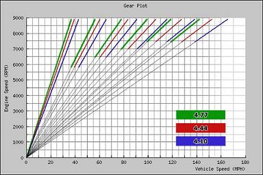

Also für die Geschwindigkeits Analytiker:
eine kleine Speedtabelle von den netten Amerikanern
Achtung es sind Meilen....
also x 1.60935, 1.60 geht auch...
so extrem ist es nun auch wieder nicht...
im 2. Gang erreicht man so knapp 90 km/h
bei 120 km/h hab ich so etwa 4500 U/min im 6. Gang
und laut Amerika sind über 230Km/h Endgeschwindigkeit mit der 4.778 Übersetzung ohne Probleme drin.... -
