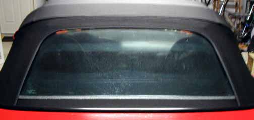

Hallo Ihr,
einmal die Frage, welche Pflegemittel sind gut für die Kunststoffheckscheibe??
Bei meinem S Baujahr 2001 hat die Scheibe leider ein paar blinde Stellen.
Welche Mittel könnt Ihr empfehlen ??
Habe schon mal die Pflege von Sonax benutzt, aber die Sonax Produkte bringens irgendwie nicht ??
Vielen Dank für Eure Tipps ... ![]()

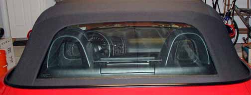

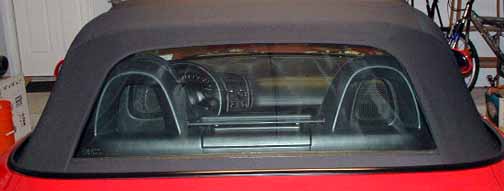

Da ich meine Kunststoffheckscheibe auch mal wieder pflegen möchte, habe ich ein bisschen gesucht.
Mir wurde von viele Leute auch die ganz einfache Autopolitur empfohlen.
Habe mal im port. Forum geforscht und diese Produkte gefunden:
http://www.hindsight.uk.com/
http://www.renovointernational.com/
http://www.meguiars.com/europe/product_showroom/showproducts _template.cfm?SrcLine=CP&SrcCat=2
Hier das Resultat: ( weiss aber nicht mit was für ein Produkt
mfg -
