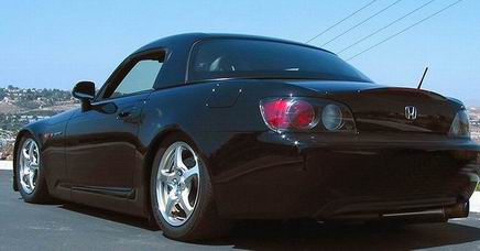

ob das noch fahrbar ist ( ist kein Photoshop )
Keine Ahnung...denke eher nicht. Ist glaub ich ETWAS zu tief...
Aber sieht schon net schlecht aus
Ausser die Originalfelgen

hab das fast gleiche Bild nochmal..mit "netten Felgen "
die OEM sind dem seine Winterreifen
Florida ich komme

Der schwarze S wäre mir viel zu tief. Das kann man vielleicht in den Staaten machen aber nicht bei uns. Außerdem sieht es kacke aus.
rooky sein s war megatief.
