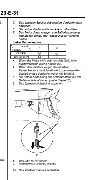

hai markus
wie hier schon erwähnt wurde ist man am besten zu zweit . und laut bedienungsanleitung muss noch ein stecker gezogen werden der im beifahrerfussraum sitzt .
ich habe mir mal den einbauort des steckers angeschaut für den fall der fälle

- Offizieller Beitrag
ZitatAlso im Werkstatthandbuch steht drin wie das geht. Ich glaub man musste den Stecker vom Verdecksteuergerät unterm Beifahrerknieraum lösen.
Nicht "den Stecker vom Verdecksteuergerät", sondern es gibt einen Extra-Stecker, den man trennen muss. Wenn man die Klappe abnimmt, sieht man den schon. Der sorgt dann IMHO dafür, dass die Motoren keinen so großen mechanischen Widerstand mehr erzeugen und man das Verdeck von hand überhaupt bewegt bekommt. -
Ja genau, so war's!
Irgendwie ist da so eine elektrische Bremse drin die verhindert dass das Verdeck hin- und herflattert wenn man den Schalter loslässt bevor das Verdeck in den jeweiligen Endpositionen ist.
