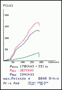

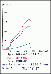

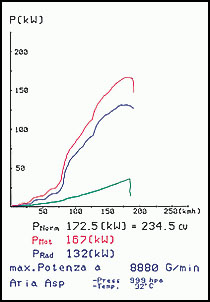

    ich wollte mir nun die Supersprint Auspuffanlage kaufen.
    MIt MSD und NSD.
    Doch da habe ich auf der Supersprintseite etwas schockierendes gesehen:
    Wie man an den Diagrammen sehen kann nimmt die Auspuffanlage doch beachtlich an Leistung.
    Ich mein 3/4 PS würde ich nix sagen aber das sind ja annährend 10 ps.
    Und nun die entscheidende Frage stimmt das?Erfahrungswerte? oder sind hier "Profis" die den Wert relativieren können???
    Durch den SS MSD wird es ein wenig besser... Rolling Eyes
    Dank an alle

  • Moin,
    wie man auf der Supersprintseite liest (http://www.supersprint.com/a_prodotti.asp?modello=hons1)
    hatte der s2k im Serienzustand 228 Ps. Die Leistung konnte dann durch die komplette Supersprint Anlage einmal um 2.5 (mit serien Kat) und einmal um 6 PS (anderer Kat - AU möglich?) gesteigert werden. Also nix mit 10 PS Verlust... Wink
    Dadurch das die Anlage leichter als Orginal ist, sollte man also schon einen mini Performancevorteil haben. Realistisch sind also um 2 bis 3 PS Zuwachs (Vielleicht auch 0,5 bis 1 km/h vmax Twisted Evil) . Zudem wird es ordentlich laut.
    Also Mirko und gogo, alles in Ordnung Cool . Ihr habt höchstwahrscheinlich kein einziges Pferdchen verloren.
    Das die gemessene PS Leistung des s2k durchaus 10-12 PS nach unten streuen kann, sieht man auch beim Dynoday. Die Schuld trifft keinesfalls Supersprint sondern die japanischen Motorenbauer. Aber kann man ihnen angesichts der 9000 Touren wirklich böse sein?

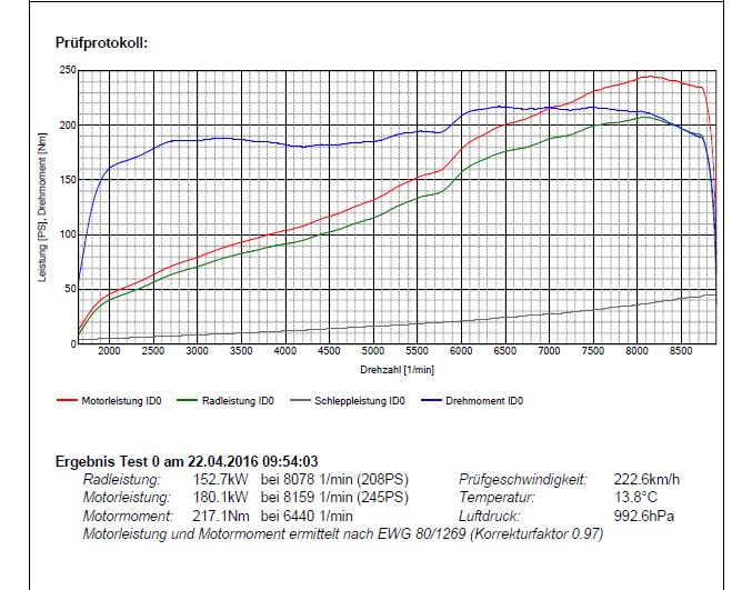

  • Also ich habe die HKS drunter, ohne Silencer eingetragen und die Leistungsprüfung mit 245 PS absolviert. Von Veränderungen ins Negative kann ich nicht berichten, ehr anders. Ergänzen muss ich aber, dass ich den KAT von HJS drin habe. Und über den Sound brauche ich wohl auch nichts sagen :D
