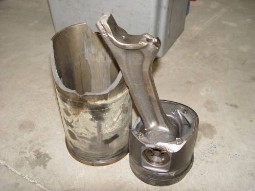

Kapitaler Motorschaden

    Wenn ich fragen darf: Wie genau bist du vorher gefahren? Extrem geheizt, oder einfach nur mal kurz hochgedreht?

    Wenn der Wagen immer gewartet wurde UND dein Händler fit ist, dann zahlt Honda D meist einen Teil der Materialkosen (Motor). Wie viel kommt auf das Bj. an und natürlich warum.
    Bei Ölmangel z.B. werden sie nichts zahlen.
    Ich hatte nach 3Jahren und 1 Monat (mit 80.000km) einen Motorschaden und habe 100% bezahlt bekommen (inc. Arbeitslohn). Der Grund war ein seltener Produktionsfehler.

  • - Bist du denn Erstbesitzer?
    Sprich kannst du mit Fug & Recht behaupten, daß mit dem Motor immer vernünftig umgegangen wurde (warm- u kaltfahren) und immer genügend Öl vorhanden war?
    - Wurden die Öldüsen gewechselt?

    bei meinem Kolbenfresser im August 2004 hat Honda nach 108.000 km und Baujahr 2000 noch 800 Euro aus Kulanz zugezahlt. Bei einer Rperatur von knapp 4.000 Euro immerhin noch 20%.
    Vielleicht hast Du mit der niedrigeren Laufleistung noch bessere Chancen. Viel Glück.

  • Der F20C ist gut! Hier im Forum werden natürlich immer wieder Schäden bekannt. ABER keiner weiß was wirklich der Grund war. UND wenn dann sind es 2000 Motoren, die sind vieleicht etwas Anfälliger? Neue sind mir gar keine bekannt.

    Die Öldüsen sind unterhalb der Laufbuchsen im Motorblock eingeschraubt, also seitlich zwischen Kolben und Kurbelwelle. Wenn der Kolben zur Gemischkomprimierung nach oben läuft (3. und 4. Takt) wird von unten Öl auf den Kolbenboden und die Laufbuchsen gespritzt. Damit wird geschmiert und gekühlt.
    Die alten Öldüsen waren sprühten zweistrahlig, die neuen vierstrahlig.

    Honda hat alle Halter bis Bj.07/2002 angeschrieben (zumindest in D)
    Dieser kostenlose Austausch wurde als Optimierung empfohlen.
