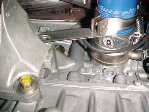

Das war kurz vor dem Öltemperatur Workshop bei Hubbs, deshalb hatten wir uns dieses Teil ausgedacht und angefertigt. Hier im vormontierten Zustand:
[Blockierte Grafik: http://www.tf4u.com/forum/index.php?t=getfile&id=15029]
[MOD: Bild verkleinert]
Der Ölfilter wird mit der Schraube gefühlvoll geklemmt und mit einer Sicherungsmutter gekontert. Innerhalb der Schelle ist ein temperaturbeständiger Gummi eingeklebt, damit sich der Ölfilter nicht lösen kann. Die Gegenseite wird unter eine der Motorbefestigungsschrauben geklemmt.
Von der letzten Serie habe ich noch 8 Stk. übrig.
Preis: 30 Euro/Stk. frei Haus DDP
Ich möchte keinem die Ölfiltersicherungen auf's Auge drücken, es fahren zig-tausend S2000 auch ohne rum - aber es ist doch eine gewisse Verunsicherung unter den Members spürbar...
