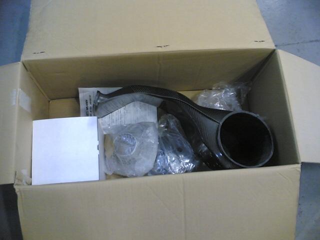

• Endlich angekommen und bereits eingebaut, vorerst mit der original Haube und ohne die Stossstange auszuschneiden, aber bald wenn ich mal endlich alle preise zusammen habe sollte es zu Weihnachten aine schöne Carbonhaube geben........

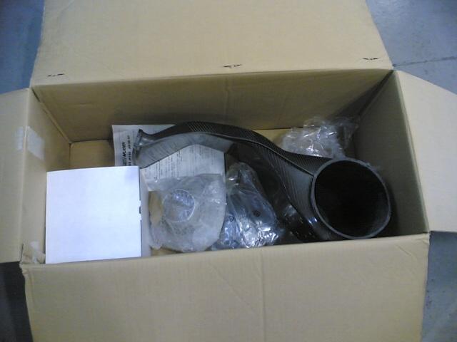

  • Da hast Du recht, schon verbaut..... Surprised
    Bin leider nicht so der profi im bilder einfügen, wie macht man das am besten???? Question

  • Was kostet so ein Teil?
    Und: muss man nichts ausschneiden?
    Gruß Reptiel :o
  • Hast du nicht bisl Bange wegen der Rennleitung ?
    Ich getraue mich nicht einen Luftfilter zusätzlich einzubauen, dann wäre mein Fahrzeug brutal laut.
  • Kostenpunkt 2600 CHF, ohne montage, eingebaut habe ich es selber, aber obwohl Mugen 2h angibt muss man immer mit mehr aufwand rechnen, man muss nicht vergessen, mit der OEM Haube muss mann innen ein stück ausschneiden, mit der Sibon MG oder Mugen original Carbonhaube wäre das kein problem, und wegen geräuschpegel, ehrlich gesagt tönt bei V-TEC einschalten das Ansauggeräusch einwenig knackiger, Da wäre ja eh einer blöde wenn er mit V-Tec an der Rennleitung vorbeidüst.....
    Ansonsten ist es kaum Lauter Very Happy
