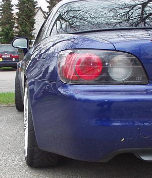

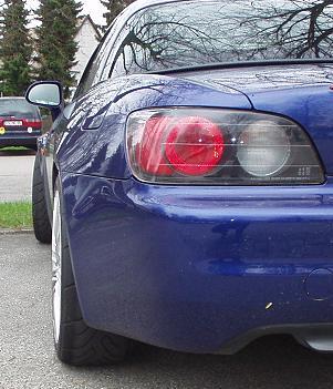

Wie schmal der Yoko ausfällt sieht man auch auf meinem Bild.
Der Hinterreifen in 225/40-18 hat aufgrund des der runden Seitenflanke eine extrem schmale Auflagefläche.

225 18 ?!
Und das funktionniert?! -
@Stocky versteh ich jetzt nicht 225/40-18 was soll da nicht funktionieren ?
