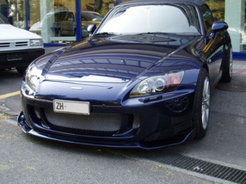

  • Ich habe 30er vorne und hinten seit ich den S gekauft habe, als überganglösung weil es original scheusslich aussieht, wenn ich mich dann für die felgen entschieden habe verkaufe ich die dinger sehr wahrscheinlich weiter, optik ist super, fahrverhalten minimal spürbar besser, bei kurven, was aber wichtig zu beachten ist, wenn man nicht bördelt und mit leicht gefüllten kofferraum in die ferien fährt sollte man mindestens die hinteren demontieren, auf der autobahn könnte mal ab und zu sonnst der reifen an der kante streifen, passiert nix, ist aber ärgerlich!! Also viel spass, kann ich nur weiterempfehlen, habe schon die erfahrungen gemacht bei umbauten offroad suzukis, mit 60er ringe pro rad Smile das viel früher als normal die radlager ausgewechselt wurden, ich habe in spanien einen suzuki LJ80 offroader aus dem 81, mit 40er ringe und bis jetzt alles ok, und habe 150000 km drauf..
