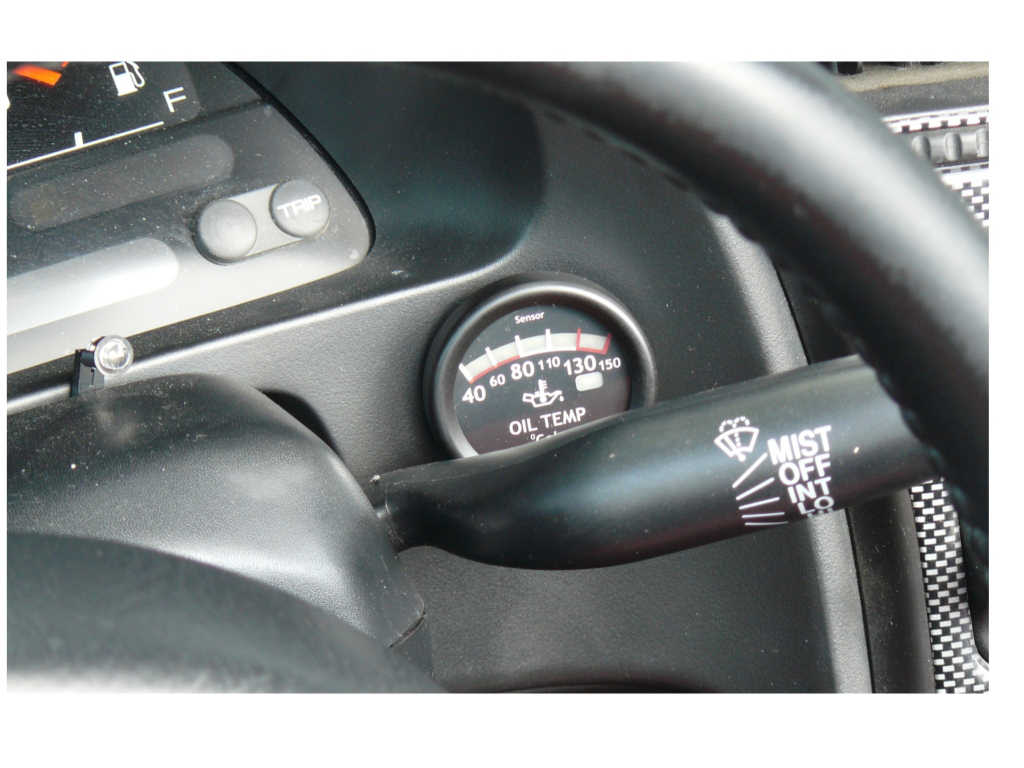

Öltemperatur-Anzeige mal wo anders...
  • gefällt mir auch gut ich hätte da nur gern noch ein °C dahinter denn so kanns ja auch der aktuelle momentanverbrauch sein ^^ (klar weiß mans selbst besser aber ne einheit gehört einfach zu nem wert ist wie in der schule ;))
    dann noch schön öldruck in Bar daneben oder drunter und ich würd meine a-säulenhalterung wieder abreißen :)
    edit: hmm seh grad da is garkein platz für noch mehr stellen... also doch nix für mich leider. nuja muss ich eben doch auf das farbdisplay von micha warten ;)
  • :thumbup:sehr schön eric .
    hast du dir mal links die cockpitverkleidung angesehen ?
    da wäre doch bestimmt noch platz für eine kleine öldruckanzeige .
  • @ 2risky: thx!
    @ tho Blitzzz: wie machst du das dann mit der Wasser-temp-Anzeige, od der Tankanzeige, od dem Kilometerzaehler?
    Hast du da Honda schon verklagt, dass hinter jede Zahl ne Einheit gehoert? ;)
    Wie war das eigtl in den Trabbis..? :D
    @ Alexander:
    Klar waere dort PLatz fuer ne weitere Anzeige dieser Groesse.
    Aaaber dazu braeuchte ich dann ein Modul welches mir den Oeldruck digital auf so eine LED-Anzeige ausspuckt. :-|
  • bei wasser und tankanzeige ist ja das dementsprechende symbol mit dran ;)
    und da der km zähler unter der geschwindigkeitsanzeige steht und von der stellenanzahl her ein km-zähler sein könnte ist das auch ok was honda da gemacht hat ;)
    aber bei der öltempanzeige ich weiß nich einfach nur 2-3 zahlen hmmm ich finds ja echt schön aber das gewisse etwas fehlt irgendwie also die °C :)
    am liebsten wär mir eine zweite anzeige im style der wassertemperaturanzeige oder tankanzeige und dann deine digitale zahl drunter gesetzt und das alles direkt unter die wassertempanzeige gibs solche umbauten schon? vieleicht kann man das ja so aus nem anderem tacho ausbauen und über ne extra steuerung dafür ansteuern.
    trabbi? ohje du fragst sachen da standen glaub ich überall einheiten dran bis auf die momentanverbrauchsanzeige die wir damals eh nicht hatten weils sonderausstattung war ;D
  • auch nicht übel!
    wäre auch was für ThoBlitzzz, wg. Einheit und Werte
