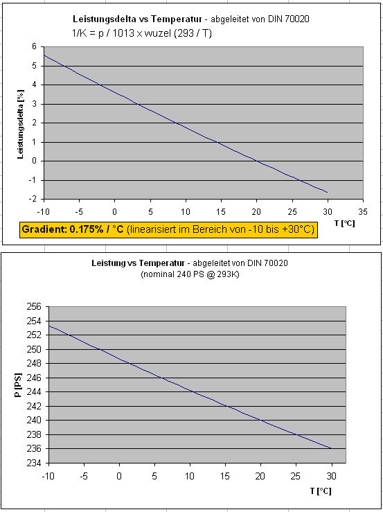

    [/quote]
    Nur so in etwa.... Mehr Wärme, mehr Volumen. Das Verhältnis Sauerstoff in der Luft bleicbt gleich.
    3° mehr Temp, ca 1% weinger Leistung...[/quote]
    man kann die Korrekturformel nach DIN 70020 in Excel reinhacken u. bekommt für die Temperatur z.B. folgende Abhängigkeit: 5,7°C entspricht einem Leistungsdelta von 1 %
    roku

    Nun ja, das ist ja interessant, d.h. bei 35 Grad hätte der S2000 nach der Rechnung nur ca. 225PS (merkt man das???)
    Und folgendes habe ich bemerkt : Kaum sind die Temp wieder bei 20 Grad habe ich wieder "BUMS"-Effekt bei 6000 U/min und der Wagen geht auch von 3000 U/min wieder besser, komisch 8o.... :?: :?: :?: :?: :?:

    Original von Sunrider
    das kann man natürlich auch für Regen- u. Schönwetter rechnen.
    roku

    also ich merke kein nennenswerten leistungsunterschied ob nu warm oder kalt...

    Also ich hab schon gemerkt, das weniger Leistung da war, als es vor kurzem so heiß war.
