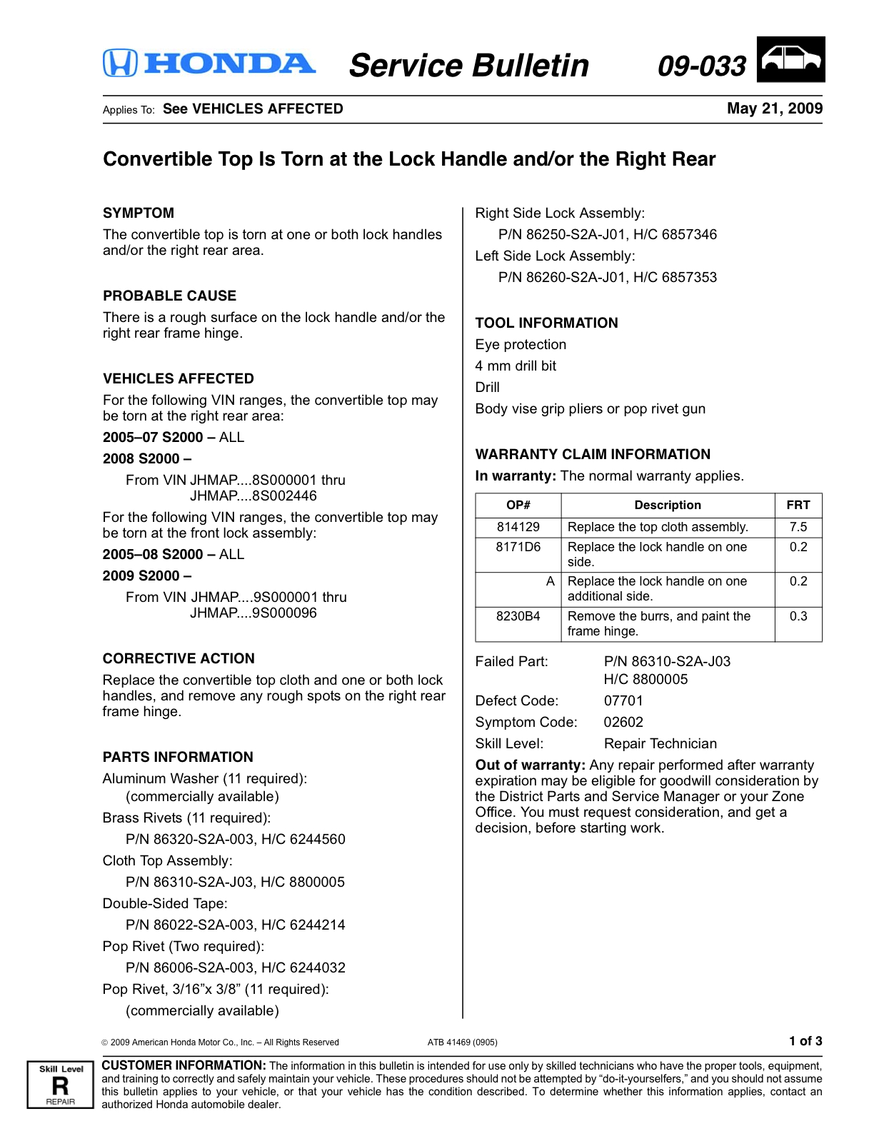

    In den USA ist mittlerweile ein offizielles TSB dazu raus.
  • dieses TSB umschliesst aber NUR
    1. Bj 2005-2008, bzw 2009
    2. Bereiche um Verriegelung und hinten rechts am Gelenk
  • habe auch nichts Gegenteiliges behauptet.
    wollte nur drauf hingewiesen haben, falls einer das ausdruckt und damit zum Händler geht. Dann kann der ihn nämlich ganz locker damit abbügeln, dass das TSB eben nur o.a. Bj umfasst.

    das ist richtig.
    Ist prinzipiel ja eh nur fuer USA offiziel gueltig denk ich mal
    Honda D weiss auch von Faellen vor 2005
    nur wird das Problem gerne kleingeredet
    Zumindest isr Honda USA so fair das Problem jetzt
    offiziell zu machen.

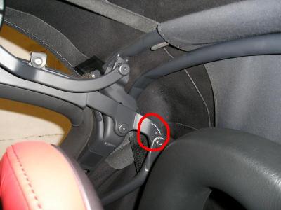

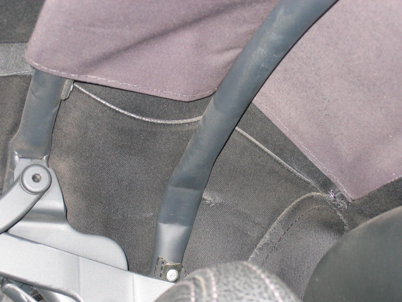

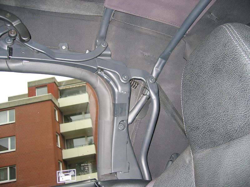

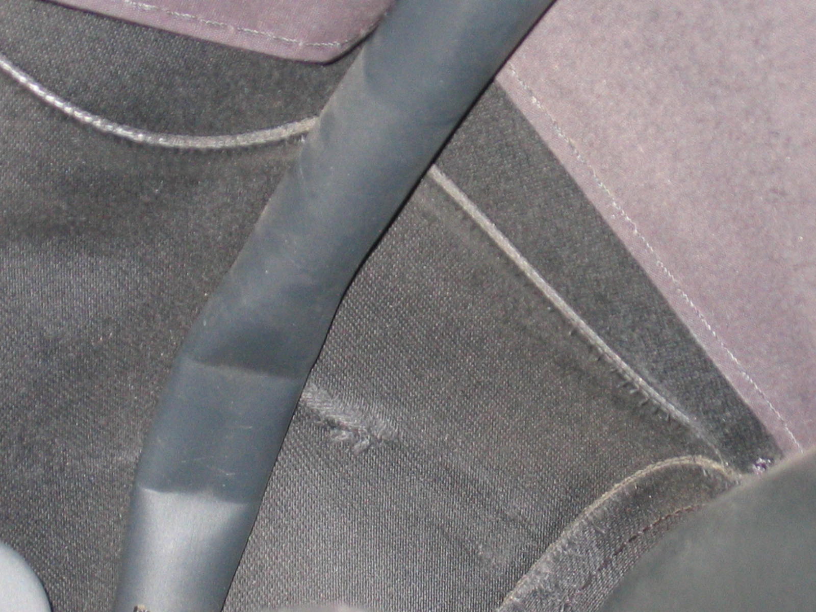

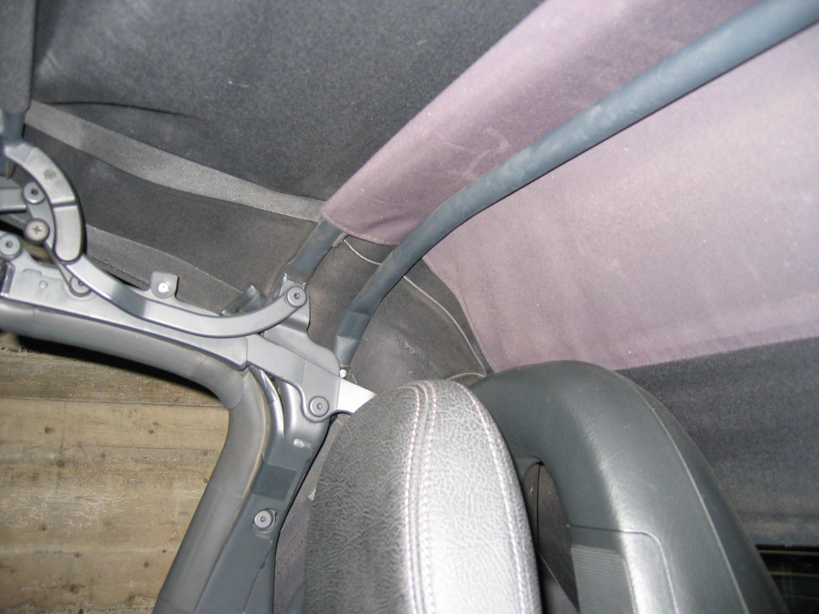

    da mein S ab morgen ein neues Verdeck bekommt, habe ich nochmal Ursachenforschung betrieben und habe folgendes entdeckt:
    Beim öffnen meines Verdeckes wird der hintere Spriegel nicht nach vorn an den vorletzten Spriegel gezogen, wodurch das Verdeck sehr stark gespannt wird und letzendlich an der schwächsten Stelle reißt.
    Ds erste Bild zeigt den Zustand, wie er sich bei meinem S beim Öffenen des Verdecks darstellt, das zweite Bild zeigt, wie es eigendlich sein sollte, so ist die Verdeckhaut entspannt, das dritte Bild zeigt den Zustand von aussen, wenn sich mein Verdeck öffnet. Man kann deutlich seben, wie sich der Riss durch die Spannung aufgedrückt wird.
    Das vierte Bild zeigt die Feder, die eigendlich den hinteren Spriegel an den vorderen Spriegel ziehen soll.
    Entweder ist bei meinem S die Feder in Laufe der Zeit schlapp geworden, oder das Verdeck war ist zu stark vorgespannt, so das der Spriegel nicht nach vorn rutschen konnte.
    Ich denke es bringt nix irgend etwas auf den Spriegel zu kleben, denn das wird die Spannung noch erhöhen, zumal der Spriegel bei meinem S glatt wie ein Kinderpopo ist.
    Mal sehen was der Werkstattmeister morgen dazu sagt.
    Gruß Horst
    Genau das habe ich auch als Hauptgrund für meinen Schaden damals identifiziert. Eben weil ich keinerlei Scheuerspuren, dafür aber einen Spannungsriss hatte. Diese Erkenntnis wurde hier aber mehr oder weniger ignoriert. Es gibt wohl also mehrere Ursachen: Das Durchscheuern wegen der Pickel und in meinen Augen auch die Variante mit dem Spriegel... wenn nicht sogar die Mischung aus beidem. Wie auch immer... seither habe ich mir angewöhnt, den hintersten Spriegel von Hand nach vorn zu führen, während ich das Verdeck öffne. Geht an sich recht einfach und habe ich auch schon mal irgendwo beschrieben. Bestimmt hier im Thread auf einer der vorderen Seiten.
