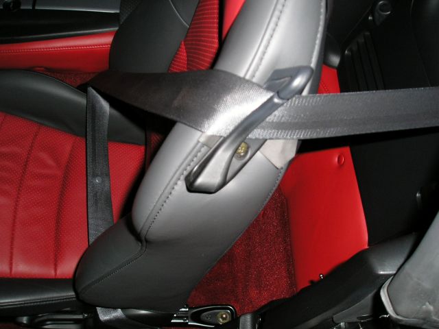

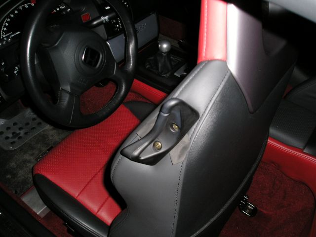

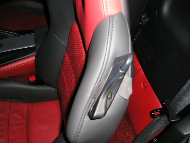

  • Ich bin eigendlich auch immer davon ausgegengen dass die Sitze kompl. aus Leder sind. Denn die Struktur und das Gefühl vom anfassen her ist genau dasselbe. Ich habe bei meinen Originalen Sitzen nur ein Problem: Wenn ich den Gurt anziehe und der Gurt oben auf dem Leder aufliegt fängt es an zu quitschen.Kennt ihr dieses nervige Problem?
  • ja kenne ich auch .
    leg ein stück alcantara leder oder ein filz unter die gurtführung vorne und hinten dann ist ruhe .
  • für mich schon dass quitschen ist weg .
    habe die teile so zurecht geschnitten dass man sie nicht sieht wenn der gurt aufgerollt ist und natürlich in schwarz wie die sitze an der seite sind .
    silikon würde ich nicht mit leder in verbindung bringen .mein händler sagte mir dass leder würde porös dadurch .aber wenn ich hier höre dass die seiten von unseren sitzen kein leder sind :roll:.
    mein lederpflegemittel dringt dort aber auch gut ein .
    und wenn jemand eine bessere lösung hat nur her damit :nod:

    ich habe das stück alcantara unter die schwarze gurtführung geklemmt . in der richtigen länge abgeschnitten klappt dass ganz gut . musst halt einfach probieren .umso länger dass alcantara dort drunter ist nimmt es irgendwann die form des sitzes an und steht nicht mehr ab .ich habe dass stück gerade bis zur naht gehen lassen .weil dort scheuert er bei mir

  • Gibt es vielleicht auch mal ein Bildchen von euren Lösungen?
    Bei mir knarzt und quietscht es nämlich auch furchtbar.
    Ich wäre auch für Bilder dankbar. Vielleicht zu der Alcantara-Lösung? Oder zu der von TTV, wenn er sie näher beschreibt?
